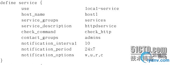

  1、添加httpd服务
  [iyunv@lcoalhost /]#vim /usr/local/nagios/etc/objects/services.cfg

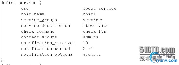

  2、添加ftp服务

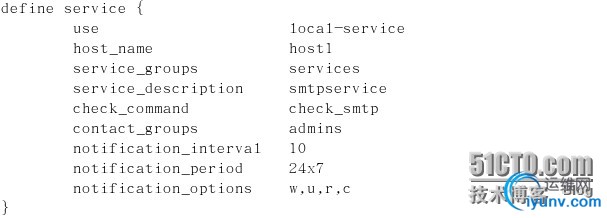

  4、添加smtp服务

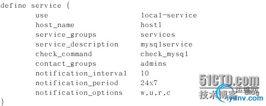

  5、添加mysql服务
  注意:在添加mysql服务之前,需要在被监控端的mysql服务器上创建检测账号。操作如下:
  添加mysql服务
