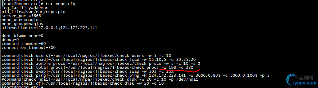

  二:
  解决:打开 nrpe 的配置文件找到 check_total_procs 这个定义  修改一下  -w 警告数值 -c 临界数值 即可。

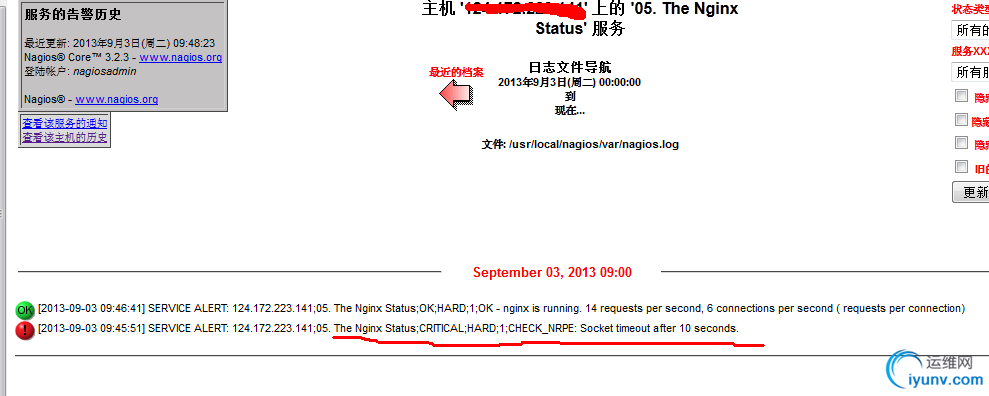

  三:
  CHECK_NRPE: Socket timeout after 10 seconds.
意思就是说,nrpe 进程执行某些脚本超过了10秒钟,就会发警报
  解决方法:
修改配置文件,把NRPE的时间调整到30s
define command{
command_name check_nrpe
command_line $USER1$/check_nrpe -H $HOSTADDRESS$ -c $ARG1$ -t 30   # 加上一个 -t 30 指定时间为 30 秒
  然后需要重新启动下 nagios 和web服务
  如果问题还没有解决,则
  1.vi commands.cfg --->  command_line /usr/local/nagios/libexec/check_nrpe -H $HOSTADDRESS$ -c $ARG1$ -t 60 (默认命令后面加:-t 60)
                  2.vi nrpe.cfg ---> command_timeout=60
                  3. 使用命令测试。---> ./check_nrpe -H 192.168.1.203 -c check_tomcat_mem -t 30 (使用命令时后面加:-t 30)
