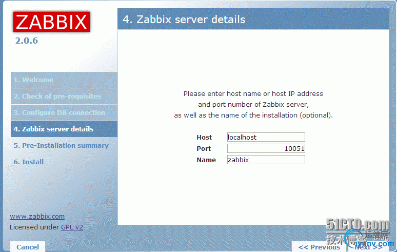

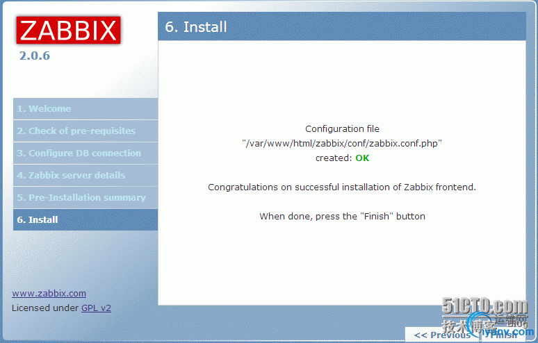

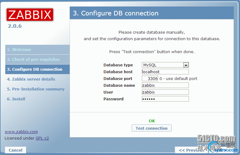

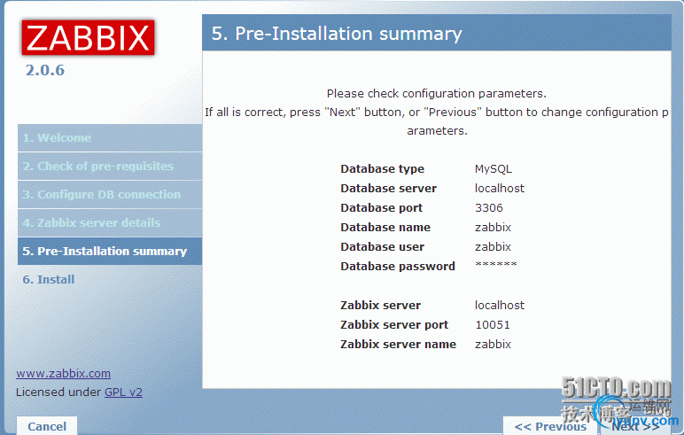

10.安装zabbix web界面(server)
复制php文件,zabbix的终端程序是用php写的,因此需要一个支持php脚本解析的web服务器。然后将frontends/php下面的php文件拷贝到web服务器html文件目录下面。
[root@zabbix zabbix-2.0.6]#cp -r frontends/php /var/www/html/zabbix
[root@zabbix html]#servicehttpd restart
Stopping httpd: [  OK  ]
Starting httpd: [  OK  ]

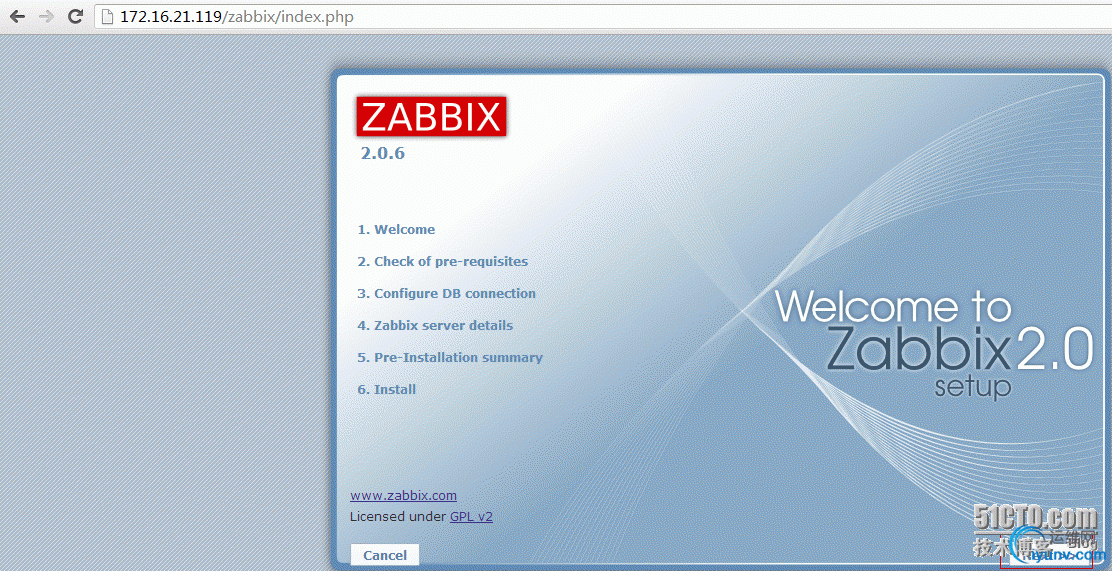

11.安装图示
报错:根据提示修改/etc/php.ini文件里的参数
[root@zabbix zabbix]# yuminstall -y php-bcmath
[root@zabbix zabbix]# /etc/init.d/httpdrestart
如果提示创建文件失败,更改目录权限就行了

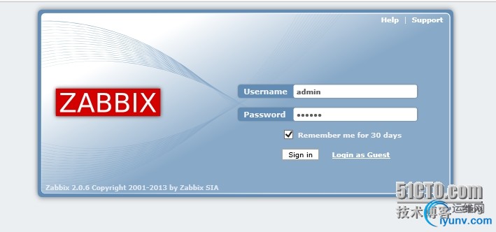

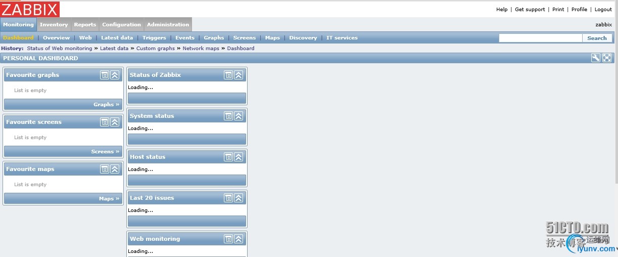

初始用户名admin密码zabbix
