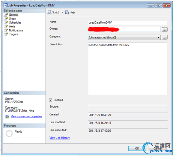

  • 点击数据库中的SQL Server Agent,展开,右击jobs文件夹,右击新建。如图1
    图1
  • 在新建job界面,General标签中填写job名称,描述,如图2
    图2

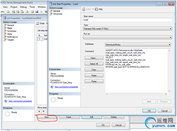

  • 点击Setps标签,点击新建按钮,在新建step界面内设置Step Name,Type,DataBase,Command等属性,如下图3。这些属性一看就知道是要做什么的,就不一一的解释了。还要说的 是截图是建好的job,如果你自己做的话对话框显示的标题可能不一样。
    图3
    Command属性是设置要执行的SQL语句或存储过程等等,这里设置如下的SQL Script:
    INSERTINTO Performance.dbo.WaitStats
    (wait_type, waiting_tasks_count, wait_time_ms,
    max_wait_time_ms, signal_wait_time_ms)
    SELECT
    FROM sys.dm_os_wait_stats

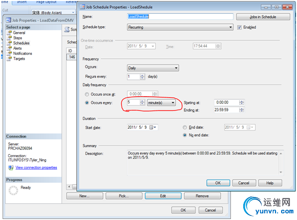

  • 点击Shedules标签,设置job的执行计划,这里设置的是每天的每5分钟执行一次如图4
    图4
