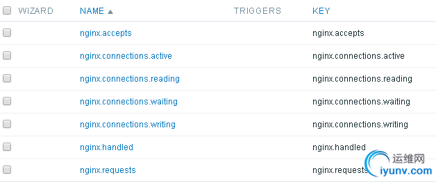

(1)、先创建三个item,这个store value要求是每秒变化的
  • nginx.accepts
  • nginx.handled
  • nginx.requests
我在这边做一个示例:
模版中添加一个nginx.accepts的item
Name                nginx.accepts
Type                Zabbix agent
Key                 nginx.accepts
Type of information Numeric (unsigned)
Data Type           Decimal
Units               空
Store value         Detal (speed per second)
Show  value         As is
  (2)、而后四个item Store value是不变的
  • nginx.connections.active
  • nginx.connections.reading
  • nginx.connections.writing
  • nginx.connections.waiting
Name                nginx.connections.active
Type                Zabbix agent
Key                 nginx.accepts
Data Type           Decimal
Units               空
Store value         As is
Show  value         As is

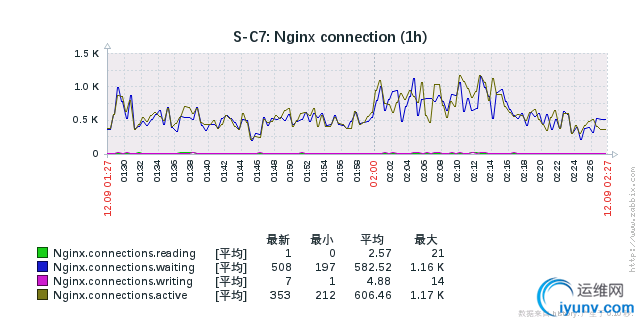

  创建完大概是这个样子,相信新手也能做出来!!!

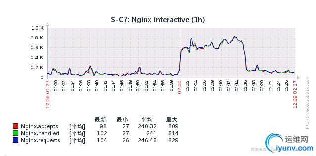

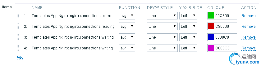

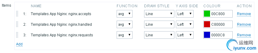

  四、现在点击要Tempates的Graphs,分别创建两个Graphs
监控Nginx(nginx.accepts、nginx.handled、nginx.requests)
监控Nginx(nginx.connections.active、nginx.connections.reading、nginx.connections.writing、nginx.connections.waiting)
  图像1:暂且取名为 Nginx_Interactive
图像2:暂且取名为 Nginx_Connection

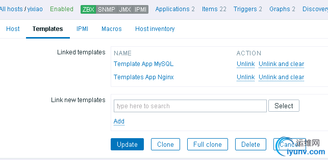

  五、Hosts-Templates-将刚才创建的Templates App Nginx链接到主机上面
完成之后大概是这个样子

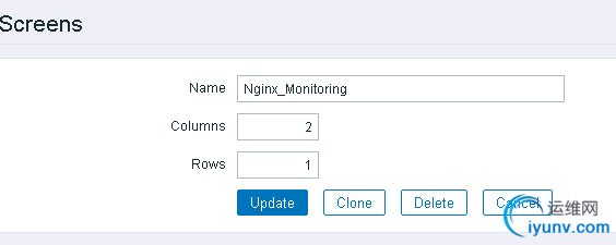

  六、在Screen中创建监控Nginx的Screen,将前面创建的两个图像添加进去
  七、这时候在Zabbix Web页面中查看Nginx状态就OK~~~
