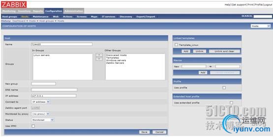

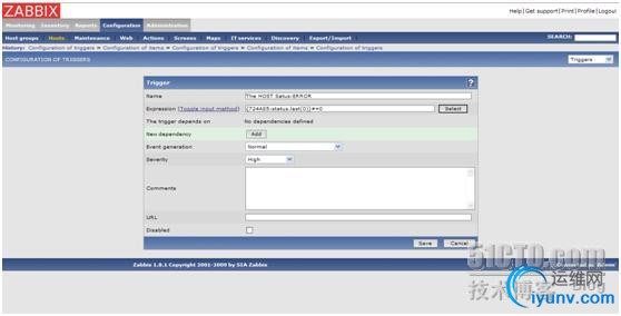

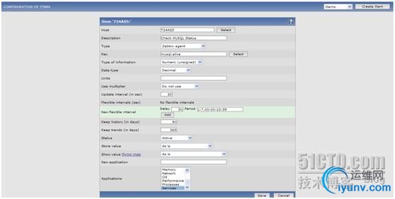

一、             添加 HostsHostZabbix监控的基本载体,所有的监控项都是基于host的。通过Configuration->Hosts->Create Host来创建监控设备 DSC0000.jpg 按提示填入NameGroupsIP ,其他选项默认即可,Link Templates 处选择一个模板,save即可成功添加设备。(注:如果host上没安装agent,添加后的状态会是unmonitor,会采集不到值,Zabbix自带大量的设备监控模板,我们添加主机时通过link到这些模板,就可以快速添加主机的监控项和告警触发条件。一类的hosts可以归属到同一个Host Group,便于分类管理同一类设备,在Configuration->Host Group->Create Host Group 可以添加设备组二、             添加 ItemsItem是监控项,是监控的基本元素,每一个监控项对应一个被监控端的采集值。Configuration->Hosts界面,我们能看到每个host所包含的items总数,点击对应主机的items项,可以看到具体的每个item信息,这些items可以引用自templates,也可以自己创建。 DSC0001.jpg 通过点击具体item名字可以修改已有监控项的属性,点击Satus的链接可以禁用/启用这个监控项。(注:我们可以通过新建一个template,在template中禁用掉所有不需要用到的items,然后把同一类hosts link to这个template,就不用一台台主机去更改items新增item可以通过点击右上角的create item来创建 DSC0002.jpg   按提示逐项填入相关信息即可,其中keyzabbix已经自带的取值方法,Application类似于host groups,是item的组。(item key也可以自定义,后面会讲到如何自定义监控项Zabbix自带非常多的监控采集项及方法,基本能满足当前所有的监控功能,这些都包含在item item key中了,更多的typekey的解释请参考:http://www.zabbix.com/documentation/1.8/manual/config/items 三、             添加 TriggersTrigger是触发器,当Items采集值满足triggers的触发条件时,就会产生actions每一个trigger必须对应一个item,但一个item可以对应多个trigger同样,通过点击Configuration->Hosts->Triggers中某个trigger的名字,可以修改trigger的属性。(注意:引用自templatetrigger触发值是不能单独修改的,必须在template中修改,或是复制一个同样的trigger再修改,然后禁用掉之前的新增trigger可以通过点击右上角的create trigger来创建 DSC0003.jpg Expression中选择对应的item、触发方式及触发值,Severity是告警级别,根据trigger的严重性来选择。Zabbix 提供多种trigger触发方式供选择,常用的我们可以选择last value </>/=/#/N(最近一次采集值),或是选择maximal value for period of time (一段时间内的最大值),等等。可以根据实际需要来设定触发方式。更多的解释请参考:http://www.zabbix.com/documentation/1.8/manual/config/triggers 四、             添加 ActionsAction是告警动作,当触发器条件被满足时,就会执行指定的action通过Configuration->Actions->Create Action来创建Action DSC0004.jpg Event source:来源,如果选择triggers,即所有的triggers条件满足时都会执行这个actionEscalations:告警是否升级,及升级时间SubjectMessage:告警标题和内容 ,此处可引用zabbix的宏变量;例如 {{HOSTNAME}:{TRIGGER.KEY}.last(0)}表示最后一次采集值,更多宏变量参考: http://www.zabbix.com/documentation/1.8/manual/config/macrosRecovery Message:告警恢复信息,不勾选系统会用默认的,勾选后自定义Conditionstrigger产生的条件,条件可以多选Operation:选择media user   五、             添加 MediasMedia,即告警方式,Zabbix可以提供四类MediaEmail/SMS/Jabber/Script,通过Administrator->Media Type来修改或新增告警方式Email方式最常用的,填入相关的SMTP信息,即可通过邮件方式发送告警。 DSC0005.jpg SMS方式要在server主机上接入短信modemJabber方式是一种linux下的即时通讯工具,通过Jabber发送即时消息。Script方式可以通过自己编写程序或脚本的方式发送告警信息。六、             添加 UsersAdministrator->Users 可以添加用户和用户组通过User Group可以限制用户的权限,zabbix自带的用户组的权限限制基本能满足我们的要求。创建用户时可以根据用户的不同作用划分到不同的组,media中填入告警接受地址及告警接受时间等信息。 DSC0006.jpg
