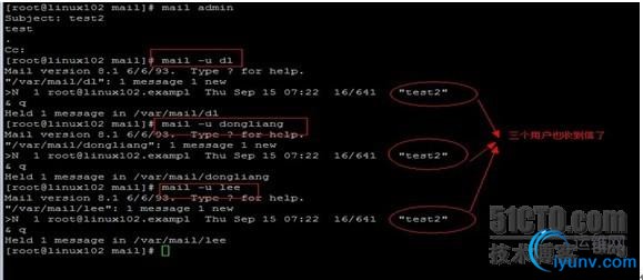

★ /etc/mail/aliases.db 或 /etc/aliases.db:这个 aliases.db
是用来设定『信箱别名』!可以由这个档案的设定来规范你的『群组收信』!不过,还需要由 aliases 及 newaliases 来做成这个档案才行!比如我想发给admin 的信同时被test1和test2收到,那么就可以在这里面进行设定。后面再提及。

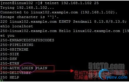

查看端口是否被监听:
试验收发邮件
[iyunv@linux102 mail]# telnet 192.168.1.102 25   //通过25端口连接102服务器
Trying 192.168.1.102...
Connected to linux102.example.com (192.168.1.102).
Escape character is '^]'.

     不过这样也有一个问题,虽然这样可以实现群发功能,但如果需要群发的账号很多,我总不能把所有的账号都添加在/etc/aliases中吧,那样岂不是乱套了。所以我们可以想别的办法来对付这种需要群发账号很多的情况:
[iyunv@linux102 mail]# vi /etc/aliases
# trap decode to catch security attacks
decode:  root
admin:   :include:/etc/mail/users //users文件中包含的用户名都可以接收到发送给admin的邮件
# Person who should get root's mail
#root:  marc
[iyunv@linux102 mail]# vi users //给users文件中添加所需群发的用户名
dongliang
lee
dl
[iyunv@linux102 mail]# newaliases //让更改后的aliases文件生效,将数据变成数据库组
/etc/aliases: 77 aliases, longest 24 bytes, 794 bytes total
[iyunv@linux102 mail]# service sendmail reload  //重读配置文件
reloading sendmail:                 [ OK ]
reloading sm-client:                [ OK ]
下来我来查看下是否可以继续群发:

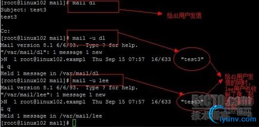

   其实这个功能也可以用来做备份之用,比如lee账号是我的备份账号,凡是给dl账号发信的都给lee也发一封,则可以这样去做
decode:  root
dl: dl,lee //凡是给dl发信的都给lee用户也备份一份,当然也可以传送给外部的MTA,比如写成dl,dl@qq.com,那么就可以实现在给dl发信的同时也给dl@qq.com发信。
#root:  marc

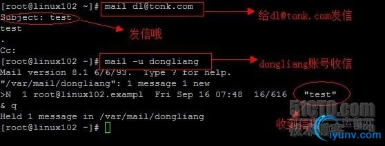

(6)   虚拟用户 virtusertable
   这是一种虚拟用户方式,这种方式运行一台机器拥有多个虚拟域,这个在web服务器中是常常遇到的,就好比我们web服务器上的虚拟用户一样,这是通过FEATURE(virtusertable)功能实现的,而虚拟主机的文件缺省是/etc/mail/virtusertable.db,它用/etc/mail/virtusertable文件生成,这个文件的形式类&#20284;于aliases文件,即左地址右地址,中间用Tab键分开。例如:
someone@tonk.com  dl  //将给someone@tonk.com的用户发给本地dl用户

设置virtusertable
[iyunv@linux102 mail]# vi local-host-names
dl@tonk.com     dongliang   //发送给dl@tonk.com的用户发送给dongliang账号
lee@tonk.com error:you are wrong  //给lee@tonk.com发信的时候报错误信息
@pp.com      dl@linux102.example.com //给@qq.com发的信都发到dl@linux102.example.com邮箱下
@tonk.com       1%@linux102.example.com //比如发送给test@tonk.com的信发送给了test@linux102.examplecom
[iyunv@linux102 mail]# vi local-host-names //将域名添加进去
# local-host-names - include all aliases for your machine here
linux102.example.com         //添加前面所述的几个域名
tonk.com
qq.com
[iyunv@linux102 mail]# make -C /etc/mail
make: Entering directory `/etc/mail'
make: Leaving directory `/etc/mail'
  我们来发信试试我们的配置正确不

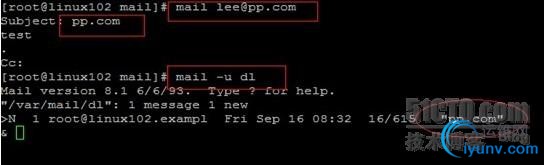

   aliases 文件同样可以将本地用户,映射到其它地址,那么和 virtusertable 的优先级如何?
   ★ 当接收者邮件地址的域部分在 /etc/mail/local-host-names 中又在/etc/mail/virtusertable中时,优先检查virtusertable文件,应用该文件中的定义规则.
    ★ 要应用virtusertable规则,则接收者邮件地址的域部分必须在 /etc/mail/local-host-names 文件中存在
   ★ 若接收者邮件地址的域部分在 /etc/mail/local-host-names 文件中但不在 virtusertable 文件中有相应的定义,则先只应用 aliases 中的定义去扩展别名,一旦扩展出的别名接收者邮件的域部分在 virtusertable 中有定义行时则决不再别名下去,马上运行virtusertable中的定义规则。

    都ok后,可以通过telnet 本机IP 25来验证sendmail服务是否已经正常启动,若登陆成功,且在AUTH后面有LOGIN则说明sendmail服务已经成功启动并且通过了SMTP认证,这样就可以在你的MSA上比如outlook或者foxmail上设置需要通过认证。如此一来我们的MTA在对外发信的时候就不用在受限制与access了。岂不是很方便。
Ok,这就是如何绕过access通过SMTP认证的方式来收发邮件。
