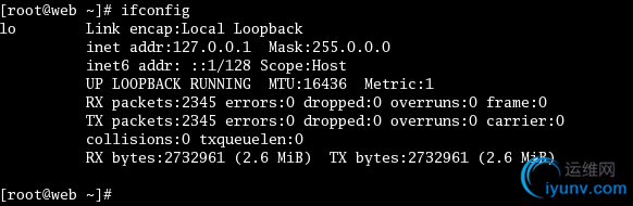

  1 启动安装好的Linux系统,使用系统用户root登录。在命令行中输入#ifconfig,判断网卡是否启动,如图1表示目前启动了一个Loopback的网卡,缩写为loIP地址为127.0.0.1。在Linux中以太网卡一般用ethn来表示,其中n0开始。图1表示以太网卡没有启动。
  图 1      网卡配置

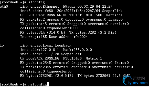

  2 命令行输入#service network restart,判断网卡是否可以启动,如图2表示网卡已经启动。再输入#ifconfig,此时会出现如图3界面,表示网卡已经启动但还没有配置IP地址。
  图2  网卡已经启动
  图3 网卡没有配置IP地址

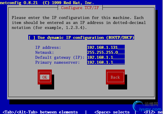

  3 在图4界面选择Yes,进入配置界面,在这里输入静态配置的IP地址,如图5所示。
  图 5 配置界面

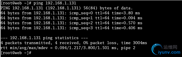

  5 在命令行输入#ping 192.168.1.131,再输入#ping 192.168.1.2(我们要测试的windows机器名称),若出现图8所示,表示网络已经配置好。若ping不通则重新启动机器。
  图8 测试网络配置

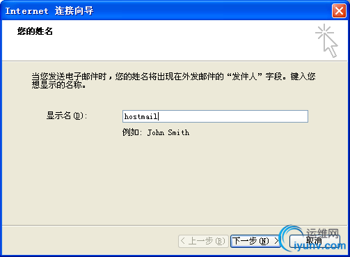

outlook配置
  1 打开outlook
  选择【工具】-【帐户】弹出如下窗口
  点击【添加】,选择【邮件】,弹出如下界面
  在显示名称处,输入任意名字,按【下一步】弹出如下窗口
