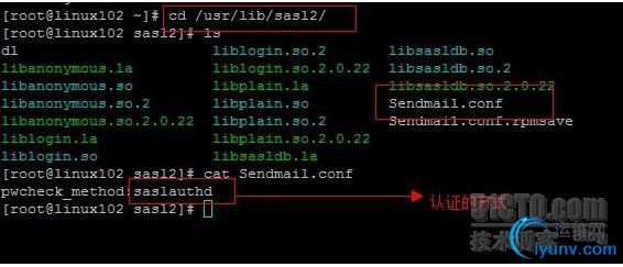

     『邮件认证机制』在 MTA 当中加入需要检查发信者的『账号与密码』比对的功能,当 MTA 接到来自 Client 端的传信需求时,会检查来自 Client 端的认证比对(账号密码),如果账号与密码比对正确,则开始接受信件并帮忙转信,如果比对不正确则将该 MTA 并不会接受该封信件,直接在 Client 端显示『不接受您的信件』之类的讯息!目前有相当多种的邮件认证机制,目前广为使用的是SMTP 邮件认证这个机制。
      所谓的 SMTP 邮件认证机制,顾名思义,就是在 smtp 这个协定上面动手脚的一个机制!亦即是在寄信的时候,(由MUA 到 MTA 那个第一个的步骤中 ),我们的 MTA 主机『一定要求检验 MUA 发信者的账号与密码!』这样的功能!那么你的 MTA 就可以在经过认证之后,提供认证者的 Relay 功能,因为经由『认证』的机制,你的
MTA 会去分析寄信者的相关信息,通过后才会接受信件并帮他们寄信,否则就不接受信件!透过这样的机制,您将不需要规范 Relay 的 IP 或网段,直接交给 SMTP 邮件认证来帮你管理你寄件者的 Relay 功能。这就是我们常用的邮箱账号和密码。

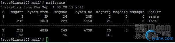

★ /usr/sbin/mailstats:将 /etc/mail/statistics 档案读出来的一支程序!可以查看到目前为止 Sendmail 工作共传送、接收多少邮件啰!

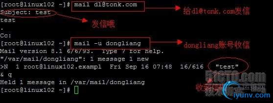

[iyunv@linux102 mail]# mail -u lee                //查看lee用户的收件箱
Mail version 8.1 6/6/93. Type ? for help.
"/var/mail/lee": 2 messages 1 new 2 unread
U 1 MAILER-DAEMON@163.co Mon Sep 5 05:56 66/2207 "Warning: could not se"
>N 2 dongliang@linux102.e Tue Sep 13 07:51 13/617
& 2                               //查看第2封信
Message 2:
From dongliang@linux102.example.com Tue Sep 13 07:51:38 2011
Date: Tue, 13 Sep 2011 07:50:54 -0700
From: linux02 <dongliang@linux102.example.com>
X-Authentication-Warning: linux102.example.com: linux102.example.com [192.168.1.102] (may be forged) didn't use HELO protocol
test
test
    Ok,说明我刚才通过dongliang 这个用户给lee用户寄信是成功的。瞧最简单的收发信件就是这么简单就可以了。

(6)   虚拟用户 virtusertable
   这是一种虚拟用户方式,这种方式运行一台机器拥有多个虚拟域,这个在web服务器中是常常遇到的,就好比我们web服务器上的虚拟用户一样,这是通过FEATURE(virtusertable)功能实现的,而虚拟主机的文件缺省是/etc/mail/virtusertable.db,它用/etc/mail/virtusertable文件生成,这个文件的形式类&#20284;于aliases文件,即左地址右地址,中间用Tab键分开。例如:
someone@tonk.com  dl  //将给someone@tonk.com的用户发给本地dl用户
dl@tonk.com error:No such user  //返回一条出错信息
@tonk.com   dl@linux102.example.com    # 所有的邮件都给dl
@tonk.com   %1@linux102.example.com    # 给域名不同的同一用户
   用法大概就是上面这样的例子,但要注意几点:第一,你的DNS记录中, 应该有tonk.com这个记录,以便首先把邮件传递到正确的主机;第二,local-host-names应该包含tonk.com这个名字。因为这些数据映射左边的所有主机关键字都必须     在/etc/mail/local-host-names中存在;否则,sendmail将尝试在Internet上寻找该主机并把邮件投递到那里。也就是说比如网上有tonk.com这个域名,如果不在/local-host-names中添加的话,那么邮件会投递到tonk.com域名中的账户,而不会投递给我上面设置的用户。
我来举例说明:
设置virtusertable
[iyunv@linux102 mail]# vi local-host-names
dl@tonk.com     dongliang   //发送给dl@tonk.com的用户发送给dongliang账号
lee@tonk.com error:you are wrong  //给lee@tonk.com发信的时候报错误信息
@pp.com      dl@linux102.example.com //给@qq.com发的信都发到dl@linux102.example.com邮箱下
@tonk.com       1%@linux102.example.com //比如发送给test@tonk.com的信发送给了test@linux102.examplecom

  我们来发信试试我们的配置正确不

   目前SMTP认证机制主要是透过Cyrus SASL这个套件来达成邮件的认证动作的,其进行的步骤如下:
★ sendmail会去调取SASL的函数库资料;
★ sendmail要去指定SASL的认证方式,一般而言,我们都会直接以 /etc/shadow 里面的账号密码来进行认证!至于针对 sendmail 的 SASL 认证方法则预设设定在 /usr/lib/sasl/Sendmail.conf 或 /usr/lib/sasl2/Sendmail.conf
(根据 cyrus SASL 版本的不同而异!)
★ SASL 根据设定的方法去取用密码与账号内容,并且加以比对,响应给 sendmail 该次比对是否成功!
   Cyrus SASL是Cyrus Simple Authentication and Security Layer的简写,它最大的功能是为应用程序提供了认证函数库。应用程序可以通过函数库所提供的功能定义认证方式,并让SASL通过与邮件服务器主机的沟通从而提供认证的功能。
  下面介绍使用Cyrus SASL包实现SMTP认证的具体方法。
(1)   Cyrus-SASL认证包的安装
   默认情况下,Red Hat Enterprise Linux安装程序会自动安装Cyrus-SASL认证包。读者可使用下面的命令检查系统是否已经安装了Cyrus-SASL认证包或查看已经安装了何种版本。
rpm -qa | grep sasl
    如果系统还没有安装Cyrus-SASL认证包,应将Red Hat Enterprise Linux 5第1、2和3张安装光盘分别放入光驱,加载光驱后在光盘的Server目录下找到与Cyrus-SASL认证包相关的RPM包文件,然后分别使用rpm -ivh命令安装。例如,要安装第1张光盘上的cyrus-sasl-2.1.22-4.i386.rpm包文件,可使用下面的命令。
rpm -ivh /mnt/Server/cyrus-sasl-2.1.22-4.i386.rpm
(2)   Cyrus-SASL V2的密码验证机制
   默认情况下,Cyrus-SASL V2版使用saslauthd这个守护进程进行密码认证,而密码认证的方法有多种,使用下面的命令可查看当前系统中的Cyrus-SASL V2所支持的密码验证机制。
  saslauthd -v
   当前可使用的密码验证方法有getwent、kerberos5、pam、rimap、shadow和ldap。为简单起见,这里准备采用shadow验证方法,也就是直接用/etc/shadow文件中的用户账户及密码进行验证。因此,在配置文件/etc/sysconfig/saslauthd中,应修改当前系统所采用的密码验证机制为shadow,即:
MECH=shadow

★mailstats:邮件在服务器中的状态,记录sendmail从开始到现在,收发邮件的总资料
M     :只是一些邮件工作(Mailer)代号的标题!不过,重要的地方在第五行的 T ,那个是『Total 总和』的意思~
msgsfr:共有多少封信由这个邮件工作 ( mailer ) 所发出去的呢?以第四行最右边看到的 local 为例,这表示由 local 发出的信件共有 249 封的意思~
bytes_from:表示的是信件数据容量,同样以第四行 local 为例,他发出的  249  封信,共有 406K !
megsto:与 msgsfr 类&#20284;,只是 msgsfr 是寄出数据,而 megsto 则是『收到的信件封数』以上面的数据来看,则 local 收到的共有 223 封信!
bytes_to:收到信的容量
msgsrej:那个 rej 是 reject (拒绝) 的意思,这一列是信件被 deny 的次数;
msgsdis:那个 dis 是 discard 的意思,同样是 deny ,只是经由 discard 的程序就是了!
Mailer :就是 sendmail 许多 mailers 当中的一个!那个 esmtp 主要用来对外,至于 local 则主要针对本机端的 mailbox 啰!
