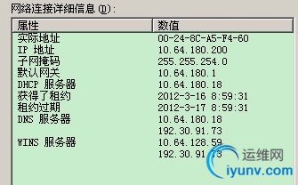

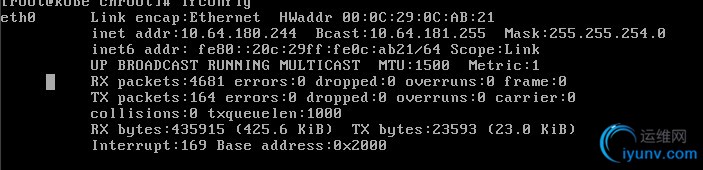

  2)把虚拟机当做mail server,本机当做client,确定mail server和clinet是否处于同一网段,如果不处于同一网段进行修改。
  下图是我的client和server的ip配置。
  client
  server
  server的ip配置有几种方式,我是通过setup进行配置,这里就不想写说了,或者修改/etc/sysconfig/network-scripts/ifcfg-eth0。配置完成以后重启服务service netword restart

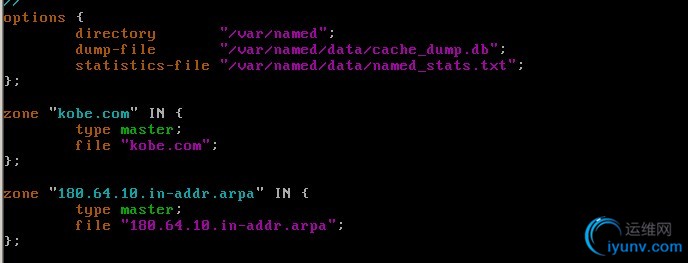

  3)进入到/var/named/chroot/etc/下配置named.conf,如果没有named.conf文件,则copy一份命名为此进行修改。
   cp -p named.caching-nameserver.conf named.conf 如下图:
  directory       "/var/named";
zone文件的存放目录,指的是chroot环境下面的/var/named
dump-file       "/var/named/data/cache_dump.db";
存放缓存的信息
statistics-file "/var/named/data/named_stats.txt";
统计用户的访问状态
memstatistics-file "/var/named/data/named_mem_stats.txt";
每一次访问耗费多少内存的存放文件
allow-query     { any; };
       允许查询的客户端,any 表示任何人;
allow-query-cache { any; };
       允许那些客户端来查询缓存,any表示允许任何人
  ps:接着两个zone,指定dns以及反向查询域,我们同时可以在directory下加一行:forwarders {202.96.134.133;}forwarders参数指明了其后的ip所  在的服务器作为备选的dns服务器。也就是说,把本机的dns不能解析的主机发送到这个备选的dns服务器上,让它来进行解析。

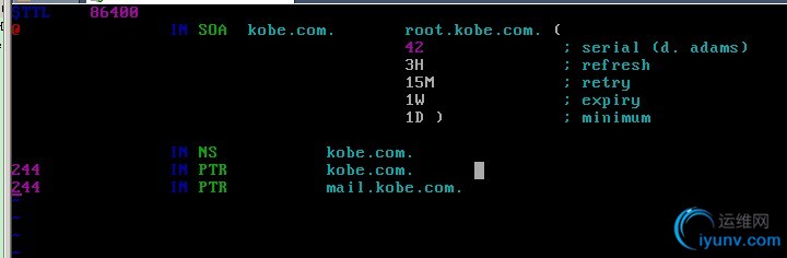

  4)下面配置两个zone文件,位置为:/var/named/chroot/var/named/
  cp -p localhost.zone  kobe.com
  cp -p localhost.zone 180.64.10.in-addr.arpa
  具体配置如下图:
  kobe.com
  Serial配置文件的修改版本
  refresh 刷新频率
  retry 重试时间
  expire 过期时间
  SOA 指的是授权起始,后面接着写你的dns服务器的主机名,这里是“kobe.com.”。(注意,主机名称后面的小圆点。凡是出现在记录文件了的主机名,记得       都要加上这各小圆点。)NS 是名称服务器资源记录,指明域中的名称服务器,这里就是dns服务器,且一个NS可以对应多个例:如下图
       MX是邮件交换者资源记录,指明这个域的邮件服务器。你可以     写多个MX记录,指明多个邮件服务器,优先级别由MX后的数字决定,数字越小,邮件服务    器优先权越高。A是主机记录,把主机和ip地址对应起来。CNAME是别      名记录,它赋予一个主机不同的名称。@表示当前授权域名。A指的是     Address

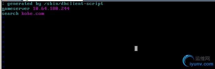

       5)下面指定当前主机的dns服务器,vi /etc/resolv.conf具体配置如图,最多可以指定3个nameserver。

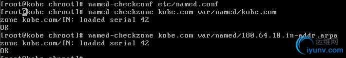

      6)上述配置完成以后检验配置的是否正确:
  如果报错检查配置文件,没有报错,配置成功重启named服务:service named restart。如果启动没有问题,则通过,我初次配置的时候出现了一个问题:
  1.找不到zone文件,原因是可能对文件夹的错误理解,zone文件放错位置,切记,zone文件放的是/var/named/chroot/var/named中。
