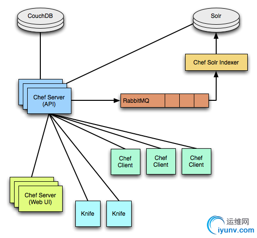

Chef结构
这是Chef的结构图,对图做一点解释:
  • 有一个中心服务器(运行chef-server)
    • Chef将数据存储在CouchDB数据库里面
    • RabbitMQ和chef-solo等提供搜索的功能
    • Chef还提供了个图形的用户界面(cher-server-webui)
  • 可以有多个Workstation(运行knife工具对Chef进行配置)
    • Workstation上有一个pem文件,knift利用它作为认证来和chef-server通过REST API进行通信
    • Workstation将配置(利用Recipe等描述各Client应该如何配置自己)上传到服务器
    • Workstation和中心服务器可以在同一台机器
  • 可以有多个Client(运行chef-server的被配置机器)
    • Client上有一个pem文件,chef-client利用它作为认证来和chef-server通过REST API进行通信
    • 当新加一个Client的时候,需要从中心服务器上拷贝validator.pem到新加的Client
    • 它利用这个pem进行注册得到自己的client.pem进行以后的认证
    • Client连到Chef服务器查看如何配置自己,然后进行自我配置
