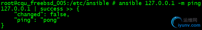

5、测试一下本机功能:

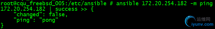

7、ansibleping模块测试远程主机
可以看到,返回了pong,说明连通了,而且不需要每次输入密码了。
