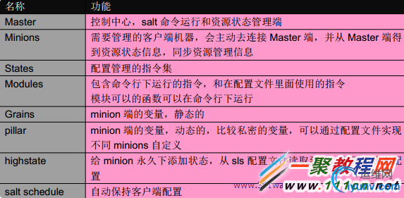

学习Saltstack已经有一段时间了,不过现在我还是不知道如何对Saltstack做一个全面的定义。按照大家公认的说法,我们可以这样来定义Saltstack,一个整合了Puppet和 Chef的功能,更加强大,更适合大规模批量管理服务器的自动化工具,基于ZeroMQ通信,使用python开发的简单高可用工具。还是按照之前的老套路,先从安装和入门说起 一、Saltstack架构概述
Saltstack基于C/S架构,服务端master和客户端minions ,其主要由以下部分组成:
