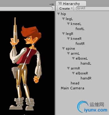

    首先骨层到Puppet2D窗口中的Bones设置。单击"CreateBone Tool"按钮可启动该工具。现在,您可以单击到Scene视图开始绘图骨头。1、从hip臀部开始和spine脊柱骨骼和head头部的骨头,2、然后右键单击以结束当前的骨。3、点击顶部的spine脊柱joint和开始绘制的左的手臂leftarm 手肘elbow,然后手hand4、右键单击要结束的骨。5、现在做相同的rightarm右手臂。6hip骨单击鼠标左键,开始画thigh大腿、knee膝盖,然后foot脚,7、右键单击并重复另一条leg腿。现在要退出骨创作单击"FinishBone"按钮。
现在我们应该命名所有的骨头,让事情清楚。您的层次结构如下所示。

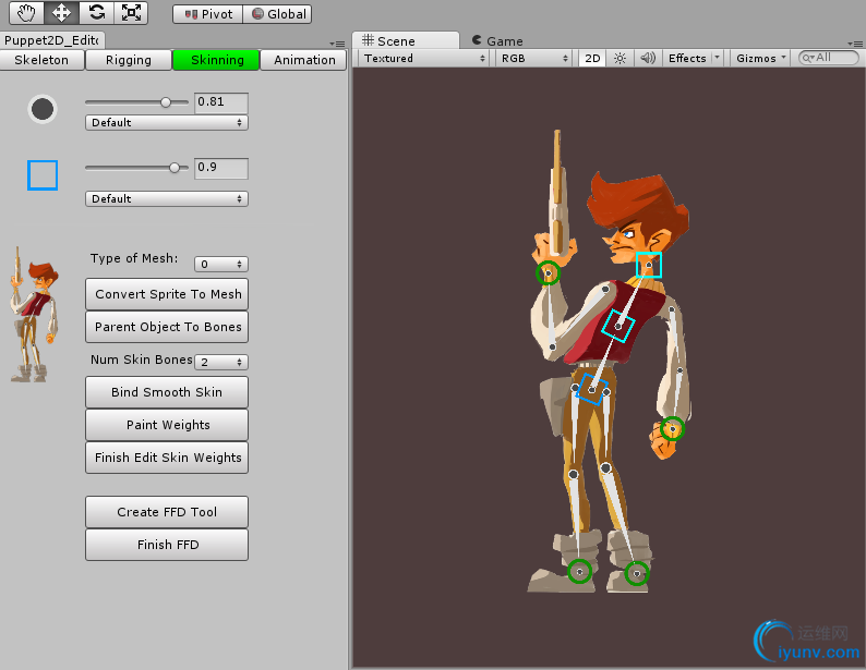

皮肤的身体部位的骨头,我们首先需要将它们转换为可更换皮肤的网格。要做到这一点选择其余的网格,然后单击“Convert Sprites to Mesh”.。选择它们并将它们添加到Character层。
Now select legL,kneeL,footL,hip, spine and PuppetMan_body_GEO and click “Bind smooth Skin”.
Selecthip,legR,kneeR,footR and PuppetMan_leg_GEO and click “Bind smooth Skin”.
Select Spine,armR, elbowR,handR and PuppetMan_armR_GEO and click “Bind smooth Skin”.
Select Spine ,head and PuppetMan_head_GEO and click “Bind smooth Skin”.
FinalSetup
它差不多准备好了要进行动画处理。但首先,我们需要清理scene和修复一些skinweights皮肤权重。
hierarchy中将臀部和所有的网格拖动到Global_CTRL。现在,选择全局控制,把它打开和关闭来刷新它。现在,您可以将可见性的骨头-------因为你不需要看到他们要进行动画处理的character
尝试移动圆形控件------那里也许加权的几个问题喜欢footarea。要修复选择PuppetMan_leg_GEO PuppetMan_body_GEO,然后单击"Edit skin weights "。您应该注意出现的小顶点手柄。选择它们,你会看到您可以更改inspector中的权重。如果你想要一次更新多个重量-单击inspector中的“UpdateSkin Weights”按钮。
一旦你已经调整了他们让您满意,请单击“FinishEdit Skin Weights”要删除的顶点手柄。
