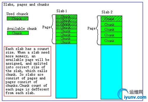

    Slab Allowcationde原理:将分配的内存分割成各种尺寸的块(chunk),并把尺寸相同的块分成组(chunk的集合),每个chunk集合被称为slab。
    Memcached的内存分配以Page为单位,Page默认值为1M,可以在启动时通过-l参数来指定。
    Slab是由多个Page组成的,Page按照指定大小切割成多个chunk。其结构如图:
