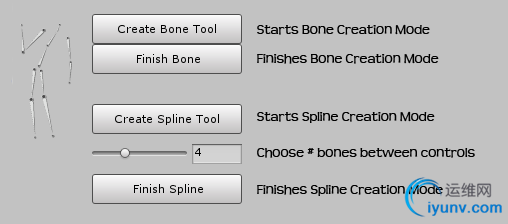

BoneCreation
骨骼是将控制你的小木偶是如何移动的支点。
若要开始创建一根骨头,请单击“Create Bone Tool”按钮。这会设置你中骨创建模式。
你会留在这种模式下,直到您按输入或单击“Finish Bone”按钮。
2D 视图中开始使用鼠标左键,你会开始绘图的骨头。每个骨骼会到父级无论您选择了。
Create Bone Tool按钮------开始创建骨骼
鼠标左键单击------绘制的骨头
退格键------删除选定的骨骼
按住 shift ------移动选定的骨骼只
按住 ctrl ------移动选定的骨骼和它的孩子
Alt 单击鼠标左键------选定的骨骼和它的孩子之间插入骨
单击鼠标右键------取消选择骨骼
enter /点击“Finish Bone”-----------完成在中创建的骨头
SplineCreation
这是一种特殊的表现为一条贝塞尔曲线的骨链。当您绘制的控件而不是骨头,它是比正常骨骼以不同的方式创建。
若要开始创建一根骨头,请单击“CreateSpline Tool”按钮。这将设置你在样条创建模式下。你会留在这种模式下,直到您按输入或单击“Finish Spline”按钮。在这一点上,我们也须待骨头。
2D 视图中开始使用鼠标左键,你会开始绘制SplineControls
使用滑块可以指定将每个控件之间作出多少块骨头。设置此之前启动此工具。
鼠标左键单击-----------绘制控件
持有 Shift Ctr----------移动控件
enter /点击"完成样"-----------完成在中创建样条控件
