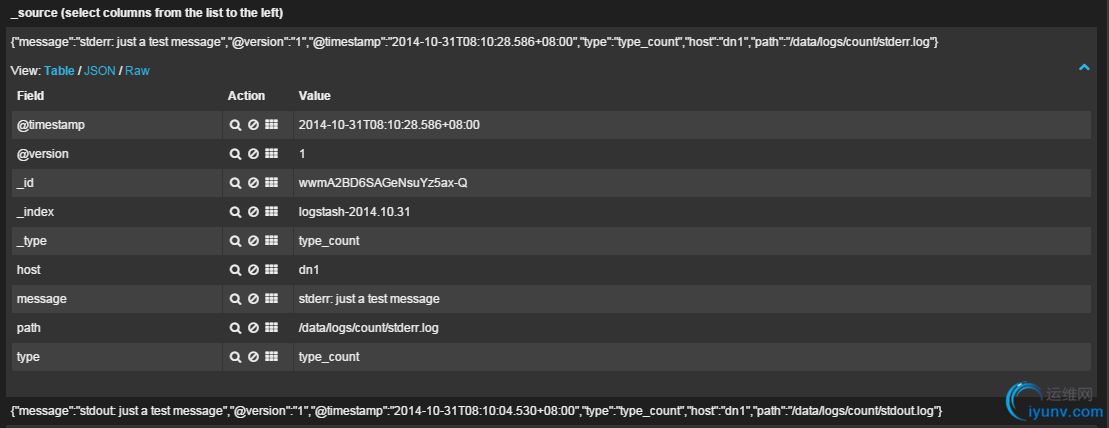

再切换到Kibana的web界面:http://20.8.40.49:8080/kibana-3.1.1
