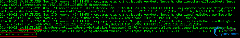

  #敲命令
  首先先启动2个接受复制事件代理,如果先启动源发送的代理,会报他找不到sinks的绑定,因为2个接事件的代理还未起来。
  flume-ng agent -cconf -f conf/replicate_sink1_case11.conf -n a1 -Dflume.root.logger=INFO,console
  flume-ng agent -cconf -f conf/replicate_sink2_case11.conf -n a1 -Dflume.root.logger=INFO,console
  在启动源发送的代理
  flume-ng agent -cconf -f conf/failover_sink_case13.conf -n a1 -Dflume.root.logger=INFO,console
  启动成功后
  打开另一个终端输入,往侦听端口送数据
  echo &quot;hello failoversink&quot; | nc 192.168.233.128 50000
  #在启动源发送的代理终端查看console输出
  因为k1的优先级是5,K2是10因此当K2正常运行的时候,是发送到K2的。下面数据正常输出。
  然后我们中断K2的代理进程。
  再尝试往侦听端口送数据
  echo &quot;hello close k2&quot;| nc 192.168.233.128 50000
  我们发现源代理发生事件到K2失败,然后他将K2放入到failover list(故障列表)
  因为K1还是正常运行的,因此这个时候他会接收到数据。
  然后我们再打开K2的大理进程,我们继续往侦听端口送数据
  echo &quot; hello open k2 again&quot; | nc192.168.233.128 50000
  数据正常发生,Failover SinkProcessor测试完毕。
