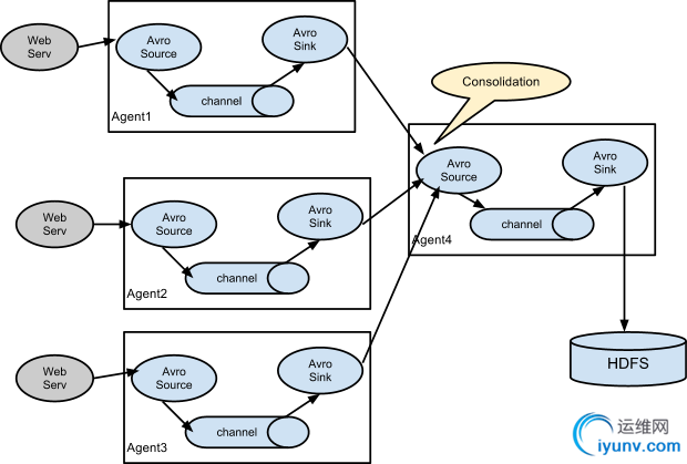

  在通过flume采集日志数据的时候,一般都是通过flume 代理从日志源或者日志客户端采集数据到flume代理中,然后再由flume代理送到目标存储.上图中就是每个一级flume代理负责从webserv采集数据,然后再由一个二级flume代理进行日志汇总。
  Flume支持从一个源发送事件到多个通道中,这被称为事件流的复用。这里需要在配置中定义事件流的复制/复用,选择1个或者多个通道进行数据流向。
