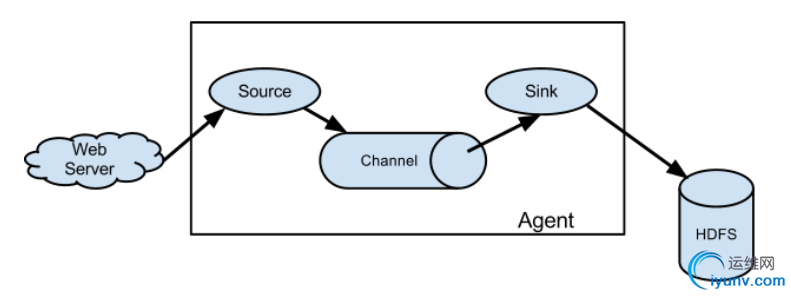

2.1、简单数据流
在一个简单数据流中包含3个部分:source节点,channel通道,sink节点。这样的一个简单的数据流被称为hop。
source节点从外部数据源(比如Web Server)获取数据,然后将其存入channel通道中;sink节点从channel通道中读取删除数据,然后将其存入外部存储区(比如HDFS)中。
其中,source节点往channel通道存入数据和sink节点从channel通道读取删除数据是异步进行的。
Flume Agent是一个Java进程,它提供source节点,channel通道,sink节点运行所需要的资源,即source节点,channel通道,sink节点所对应的Java片段在该进程中运行。
在有些语境中,hop和Flume Agent是等价的。
图示如下:
