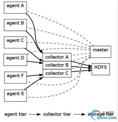

上图的Flume的Architecture,在Flume中,最重要的抽象是data flow(数据流),data flow描述了数据从产生,传输、处理并最终写入目标的一条路径。在上图中,实线描述了data flow。
其中,Agent用于采集数据,agent是flume中产生数据流的地方,同时,agent会将产生的数据流传输到collector。对应的,collector用于对数据进行聚合,往往会产生一个更大的流。
  Flume提供了从console(控制台)、RPC(Thrift-RPC)、text(文件)、tail(UNIX tail)、syslog(syslog日志系统,支持TCP和UDP等2种模式),exec(命令执行)等数据源上收集数据的能力。同时,Flume的数据接受方,可以是console(控制台)、text(文件)、dfs(HDFS文件)、RPC(Thrift-RPC)和syslogTCP(TCP syslog日志系统)等。
