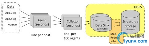

3. Apache的Chukwa
chukwa是一个非常新的开源项目,由于其属于hadoop系列产品,因而使用了很多hadoop的组件(用HDFS存储,用mapreduce处理数据),它提供了很多模块以支持hadoop集群日志分析。
需求:
(1) 灵活的,动态可控的数据源
(2) 高性能,高可扩展的存储系统
(3) 合适的框架,用于对收集到的大规模数据进行分析
架构:
Chukwa中主要有3种角色,分别为:adaptor,agent,collector。
(1) Adaptor 数据源
可封装其他数据源,如file,unix命令行工具等
目前可用的数据源有:hadoop logs,应用程序度量数据,系统参数数据(如linux cpu使用流率)。
(2) HDFS 存储系统
Chukwa采用了HDFS作为存储系统。HDFS的设计初衷是支持大文件存储和小并发高速写的应用场景,而日志系统的特点恰好相反,它需支持高并发低速率的写和大量小文件的存储。需要注意的是,直接写到HDFS上的小文件是不可见的,直到关闭文件,另外,HDFS不支持文件重新打开。
(3) Collector和Agent
为了克服(2)中的问题,增加了agent和collector阶段。
Agent的作用:给adaptor提供各种服务,包括:启动和关闭adaptor,将数据通过HTTP传递给Collector;定期记录adaptor状态,以便crash后恢复。
Collector的作用:对多个数据源发过来的数据进行合并,然后加载到HDFS中;隐藏HDFS实现的细节,如,HDFS版本更换后,只需修改collector即可。
(4) Demux和achieving
直接支持利用MapReduce处理数据。它内置了两个mapreduce作业,分别用于获取data和将data转化为结构化的log。存储到data store(可以是数据库或者HDFS等)中。

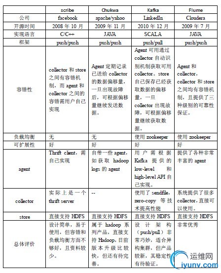

6. 总结
根据这四个系统的架构设计,可以总结出典型的日志系统需具备三个基本组件,分别为agent(封装数据源,将数据源中的数据发送给collector),collector(接收多个agent的数据,并进行汇总后导入后端的store中),store(中央存储系统,应该具有可扩展性和可靠性,应该支持当前非常流行的HDFS)。
下面表格对比了这四个系统:
