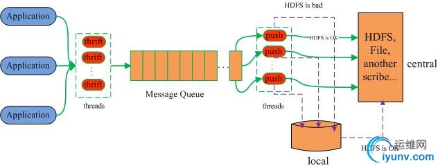

  Scribe是Facebook开源的日志收集系统,在Facebook内部已经得到大量的应用。它能够从各种日志源上收集日志,存储到一个中央存储系统(可以是NFS,分布式文件系统等)上,以便于进行集中统计分析处理。它为日志的“分布式收集,统一处理”提供了一个可扩展的,高容错的方案。当中央存储系统的网络或者机器出现故障时,scribe会将日志转存到本地或者另一个位置,当中央存储系统恢复后,scribe会将转存的日志重新传输给中央存储系统。其通常与Hadoop结合使用,scribe用于向HDFS中push日志,而Hadoop通过MapReduce作业进行定期处理。原理如下:
  Scribe从各种数据源上收集数据,放到一个共享队列上,然后push到后端的中央存储系统上。当中央存储系统出现故障时,scribe可以暂时把日志写到本地文件中,待中央存储系统恢复性能后,scribe把本地日志续传到中央存储系统上。
需要注意的是,各个数据源须通过thrift(由于采用了thrift,客户端可以采用各种语言编写向scribe传输数据(每条数据记录包含一个category和一个message)。可以在scribe配置用于监听端口的thrift线程数(默认为3)。在后端,scribe可以将不同category的数据存放到不同目录中,以便于进行分别处理。后端的日志存储方式可以是各种各样的store,包括file(文件),buffer(双层存储,一个主储存,一个副存储),network(另一个scribe服务器),bucket(包含多个store,通过hash的将数据存到不同store中),null(忽略数据),thriftfile(写到一个Thrift
TFileTransport文件中)和multi(把数据同时存放到不同store中)。
