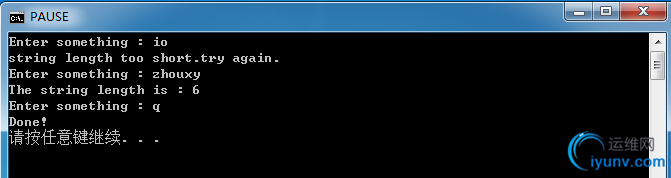

1 while True :
2     s = input('''Enter something : ''')
3     if s == 'q':
4         break
5     if len(s) < 3:
6         print("string length too short.try again.")
7         continue
8     print ("The string length is :",len(s))    #len()用来求出s的长度
9 print ("Done!")
  在上面代码中,提示用户键入一些东西,如果键入字符'q',那么将会跳出循环,如果不是,那么将判断用户键入的字符串长度,如果长度小于3,用户会得到提示,并结束本次循环,不会打印出字符串的长度,如果长度大于3,那么用户会得到字符串的长度。运行结果如下: DSC0002.png

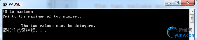

  最后再说一说文档字符串docstrings。它可以使帮助我们的程序文档更加简单易懂,所以应该尽量使用它。请看下面代码:
1 def printMax(x,y):
2     '''Prints the maximum of two numbers.
4     The two values must be integers.'''
5     x = int(x)
6     y = int(y)
8     if x > y :
9         print (x,'is maximum')
10     else:
11         print (y,'is maximum')
12
13 printMax(10,20)
14 print (printMax.__doc__)
  在上面函数的第一个逻辑行的字符串就是这个函数的文档字符串。我们运行结果,可以得到以下结果: DSC0006.png
