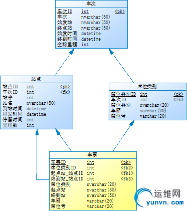

  (二)关于车次、站点、席位及车票。
  这部分数据架构不甚复杂,但数据间的操作相当复杂,可以说整个12306.cn的核心运算都在这里,也是12306.cn与其他电子商务平台的最大区别。正是因为这里运算复杂,所以才会导致其数据拆分很难实现,进而在高并发时几近瘫痪。我们先看看它的ER图:
  从这里我们可以看到,车次、站点、席位类别三个表的数据是可以预先生成的。其中,“车次”是用来存储“G72广州西-北京南”、“D5北京-沈阳北”这样的完整线路信息的。“席位类别”用于存储该车次上各种类别的席位,例如“一等座 5车厢08号”、“二等座10车厢15号”等此类信息。“站点”用于存储该车次从始发站开始,至终点站结束,期间所经停的所有途经站点,包括站序、站点、到达时间、出发时间等一系列信息。这三个信息相对来说是静态的,只要车次确定,那么这三个信息就是确定的,因此可以在开车前全部预先生成好。
  但图里用黄颜色标记的“车票”表,里面的数据则是动态生成的,核心算法全在这里。为什么这里要动态生成?这个问题在前面的《谈谈12306铁路客运售票系统的架构问题(二)》文章里已经做过说明,这里再复述一遍:
  假设有A旅客买了一张“广州-长沙”的票(一端为起点),那么票务库应当立刻取一张“广州-北京”的票将其一拆为二,一张是“广州-长沙”,卖给A旅客,另一张是“长沙-北京”,保存到车票库里。假设有B旅客买了一张“武汉-郑州”的票(中间段),那么票务库应当立刻取一张“广州-北京”的票将其一拆为三,一张是“武汉-郑州”,卖给B旅客,其余两张“广州-武汉”及“郑州-北京”的票则保存到车票库里。实际在拆分时还会涉及到很多优先级算法,例如旅客要买短途票,那么系统是优先拆长途车票、还是优先拆短途车票?旅客要买长途票,但车票库里已经没有符合条件的长途票,只有一些很零碎的车票了,那么能不能把几张很零碎的车票拼起来卖给旅客?……诸如此类,要考虑很多细致的算法,这样才能保证将尽可能多的车票卖出去,降低列车座位的空座率,减少浪费。
  从上面这段需求描述中,我们可以看到,在12306.cn里,“车票”数据是核心数据,跟淘宝、京东这样的电子商务平台上的“在售商品”数据所处地位类似。但不同的是,“车票”表内的数据,其中某一条数据的产生严重依赖表中另外一条数据,新数据的插入(INSERT)通常是伴随着老数据的更新(UPDATE),并且还涉及到要对多条老数据进行优先级判断,正是因为这种复杂的算法导致了车票表的数据很难被拆分。之所以出现了这么复杂的算法,应该是12306.cn系统必须要满足几个基本需求——即先卖有座的票,有座票卖完了再卖无座票;购买短途票需要把长途票拆开,剩下的旅程的座位票要接着卖,尽量让座位在12306上卖出去,不能让中途上车补票的人有座位。基于这样的需求,我估计,12306的系统架构师在设计的时候,自然而然的将“票源”和“席位”混合在一起进行存储和计算了。于是导致原本是两个独立的简单对象,但如果把它们当作一个对象来分析,那计算逻辑就复杂多了,牵一发动全身!所以12306.cn前段时间的性能调优工作才没有去改动架构和算法,原来怎么算的、现在还是怎么算,只不过现在是把这种计算全部搬到内存里去,借助内存的高速计算能力达到性能提升的效果。

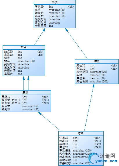

  综上所述,关于12306铁路售票系统的架构问题,首先我建议首先在系统架构层面将“票源”和“席位”两个对象独立开、分别进行考虑。改进后的系统架构ER图如下:
  在改进后的架构里,票源就是单纯的票源,不跟席位挂钩,票源就是标记本次旅程的起点站和终到站。这样,既然某条线路的始发站、所有途经站和终点站全部已知,那么把这些站点两两组合,通过穷举法就可以预先生成全部的票源信息。席位就是单纯的席位,通过车次、车厢及席位号三个指标就可以唯一确定一个席位,一趟列车有多少个席位是确定的,因此席位信息也可以全部预先生成。这里注意席位信息中的“席位占用”字段,要根据本车次全程站点数生成一个对应位数的字符串(或者二进制数值也可以),例如某次列车从始发站到终点站有20站,那么就先生成一个20位的字符串(或者二进制数字)。这个字符串从左到右每一位字符分别用1和0标识该席位是否已被占用,最初生成的时候当然全都是0。
  其次,乘客在购票时,后台系统改为这样的计算方法:(1)根据旅客选择的车次、起点站、终到站,查询出票源。由于票源不跟席位关联,并且已经全部预先静态化,因此这一步肯定会查到唯一一条票源信息。(2)系统根据旅客选定的起点站和终到站,生成一个席位申请标识,例如某次列出从始发站到终点站有20站,旅客本次购买的车票是从第3站上车到第8站下车,那么这个标识就是一个20位的字符串(或者二进制数),其中第1-2位是0,第3-8位是1,第9-20位是0。(3)用前一步生成好的席位申请标识到“席位”表中去跟“席位占用”字段进行匹配,匹配出来之后,立即更新该席位记录的“席位占用”字段,同时取得席位ID。(4)用前面获取到的票源信息和席位信息,再加上旅客信息,最终生成“订单”信息。
  上面这个算法的关键之处有两点,一是通过增加票源对象,把票源和席位独立开来,通过“空间换时间”,提前把一个车次可能会用到的数据全部静态化。二是把原来的车票数据的动态增删改操作转换为一个字段的简单更新,降低了操作维度,减少了数据更新的复杂性。通过这种方式进行改进后,12306.cn的核心数据不再是互相关联的数据,不会出现售票时的动态生成操作。至此,经过此番系统架构的调整,核心数据也可以采取“拆分+缓存”技术来应对大数据量和高并发了。
