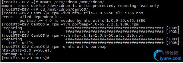

2、如果当前系统中没有安装NFS所需的软件包,需要手工进行安装。nfs-utils 和portmap 两个包的安装文件在系统光盘中都会有。
# mount /dev/cdrom /mnt/cdrom/# cd /mnt/cdrom/CentOS/# rpm -ivh portmap-4.0-65.2.2.1.i386.rpm # rpm -ivh nfs-utils-1.0.9-50.el5.i386.rpm# rpm -q nfs-utils portmap 03131853-d5136c3e80d64c68a835c524f94e77bf.jpg

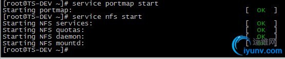

1、启动NFS服务器
为了使NFS服务器能正常工作,需要启动portmap和nfs两个服务,并且portmap一定要先于nfs启动。
# service portmap start# service nfs start 03134917-66ac8d9fab48490ba4167158c78eb3a9.jpg

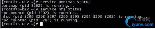

2、查询NFS服务器状态
# service portmap status# service nfs status 03135229-c2cf7d9dd6c0464fb9fcd494362a5adc.jpg

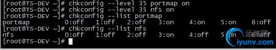

对于实际的应用系统,每次启动LINUX系统后都手工启动nfs服务器是不现实的,需要设置系统在指定的运行级别自动启动portmap和nfs服务。
# chkconfig --list portmap# chkconfig --list nfs 03140300-180710ca746b49eb914e8ace20add0e9.jpg
设置portmap和nfs服务在系统运行级别3和5自动启动。
# chkconfig --level 35 portmap on# chkconfig --level 35 nfs on 03140345-54a300b91d8f41f2828273b18a4e710f.jpg

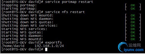

/home/david 192.168.1.0/24(rw)2、重启portmap 和nfs 服务
# service portmap restart# service nfs restart# exportfs 03143637-fbd4598e947b47f88ea87fb68c4702f9.jpg

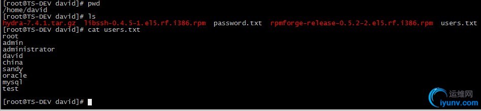

3、服务器端使用showmount命令查询NFS的共享状态
# showmount -e    //默认查看自己共享的服务,前提是要DNS能解析自己,不然容易报错
# showmount -a    //显示已经与客户端连接上的目录信息
4、客户端使用showmount命令查询NFS的共享状态
# showmount -e NFS服务器IP
5、客户端挂载NFS服务器中的共享目录
命令格式
# mount NFS服务器IP:共享目录 本地挂载点目录# mount 192.168.1.108:/home/david/ /tmp/david/
# mount |grep nfs
挂载成功。

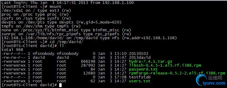

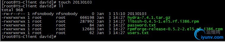

现在我们在/tmp/david/ 里面建立一个文件,看看权限是什么
# touch 20130103

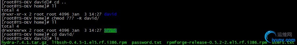

这里出现Permission denied,是因为NFS 服务器端共享的目录本身的写权限没有开放给其他用户,在服务器端打开该权限。
# chmod 777 -R /home/david/
再次在客户端/tmp/david/ 里面建立一个文件
我用root 用户建立的文件,变成了nfsnobody 用户。
NFS有很多默认的参数,打开/var/lib/nfs/etab 查看分享出来的/home/david/ 完整权限设定值。
# cat /var/lib/nfs/etab
默认就有sync,wdelay,hide 等等,no_root_squash 是让root保持权限,root_squash 是把root映射成nobody,no_all_squash 不让所有用户保持在挂载目录中的权限。所以,root建立的文件所有者是nfsnobody。
下面我们使用普通用户挂载、写入文件测试。
# su - david
$ cd /tmp/david/
$ touch 2013david
普通用户写入文件时就是自己的名字,这也就保证了服务器的安全性。

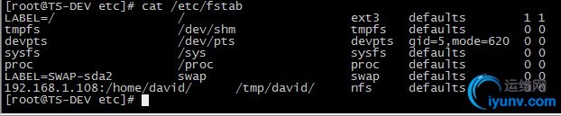

八、启动自动挂载nfs文件系统
格式:
<server>:</remote/export> </local/directory> nfs < options> 0 0# vi /etc/fstab
保存退出,重启系统。
查看/home/david 有没有自动挂载。
自动挂载成功。
