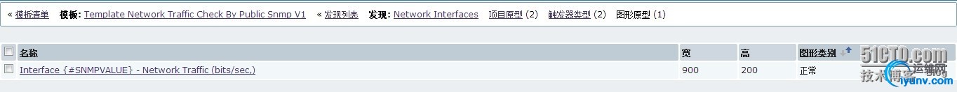

从上面可以看到有2个模板,一个是snmp类型为1,一个是snmp类型为2,大家根据自己的交换机配置来选择。同时在项目、触发器与图形、筛选都是为0,发现里为1,这样就是使用discover来进行自动发现。
可以看到我定义了很多内容,并且监控时间为60s
可以看到我使用snmp为2的协议,
SNMP community是通过宏来定义的,这个需要你在zabbix的“管理"--"一般”--“宏“来定义
使用宏的好处是,如果进行变更,只需要更改一次就可以,方便操作与控制。
