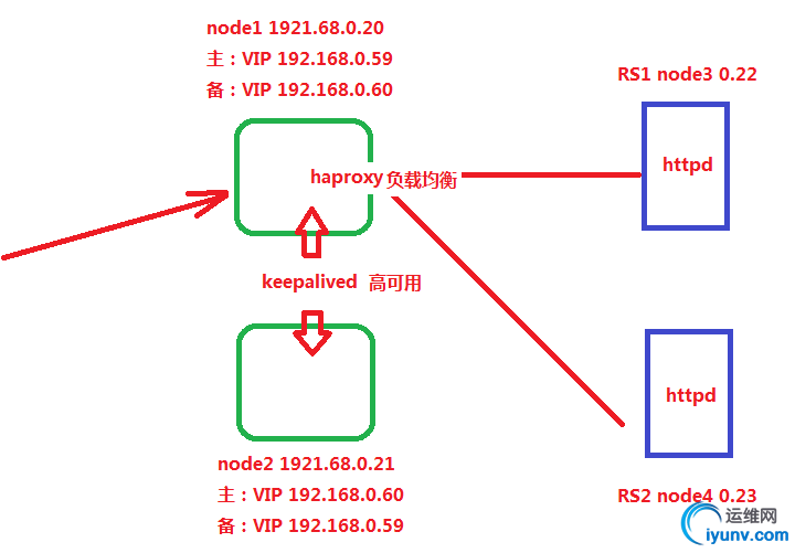

keepalived实现haproxy高可用。
haproxy实现RS负载均衡。
说明:
1,当keepalive节点状态master时,haproxy应该是start状态,backup为restart,fault为stop状态;(注意脚本监测权限减5,这样会有数字计算优先级方面的问题,因此在backup状态也使用restart haproxy)
2,对haproxy的start,restart,stop,都将用脚本的方式实现,在keepalived配置中调用脚本;
3,我们不只对keepalive的状态进行监控,更应该对haproxy服务进行状态监控,也在keepalive配置文件内定义。(使用 killall -0 service)
        killall -0 service :是对一个服务进行状态监测的,使用信号0;
        示例:httpd 运行状态返回值为0,停止状态返回值为1
步骤:
1,配置node1,node2 haproxy,实现基本的负载均衡代理。
2,haproxy,start,restart,stop和通知脚本
3,双主模型keepalived配置
4,测试:访问两个vip都可以实现负载均衡,互为主备。

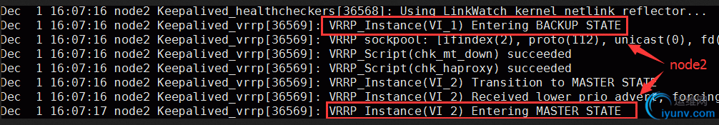

http://192.168.0.59
http://192.168.0.60
都可实现负载均衡
