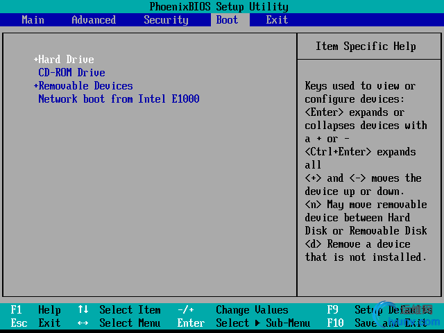

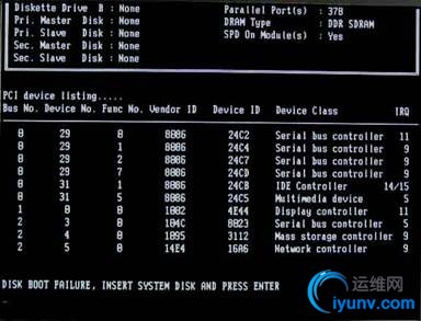

三、Linux系统启动流程详解之二:BIOS(Boot Sequence)
当硬件自检完成之后,BIOS就会依据定义在Boot Sequence中自上而下的寻找MBR,如果第一个设备找不到MBR,则会找第二个,以此类推,如果第一个设备有MBR,但是损坏了,它不会去找第二个设备的MBR。所以只有当找不到MBR时,才会去另一个设备。当找到某个设备的MBR时,再将计算机的控制权转交给MBR中位于前446字节的BootLoader。
补充:BIOS与CMOS的关系
CMOS是计算机上另一个重要的存储器。之所以提到它,是因为BIOS程序的设置结果就保存在CMOS中。而且,在BIOS程序引导计算机启动后,计算机需要载入CMOS中的用户信息和常规设置后才能正常使用。

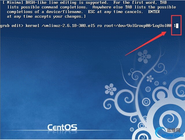

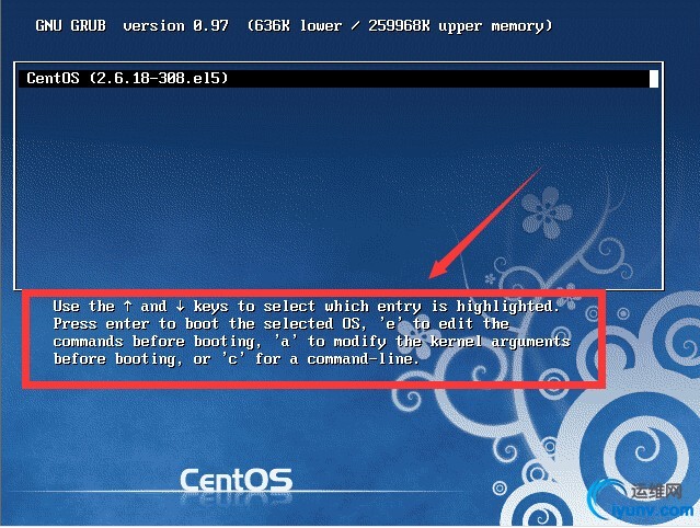

(4)、grub显示界面,敲一下p键
(5)、输入密码之后按回车键

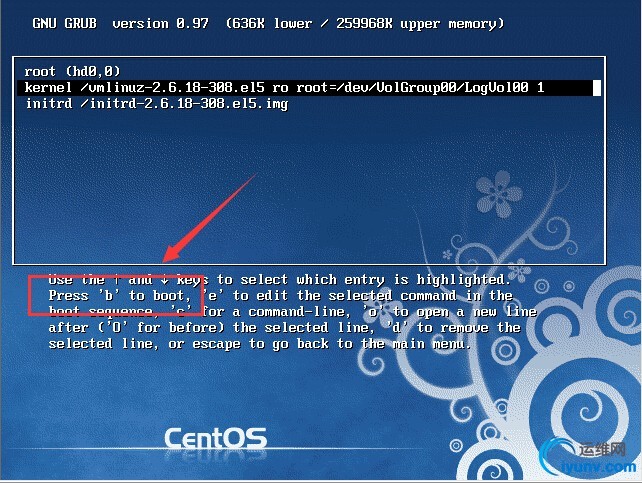

(6)、此时可以看到下方编辑菜单已经解锁,用户可以自行编辑了,此时我们敲e键
(7)、将光标挪至第二行,也就是kernel这一行,再敲一下e键
(8)、此时就进入kernel的编辑菜单里,我们只需要在行尾加一个数字1之后按回车

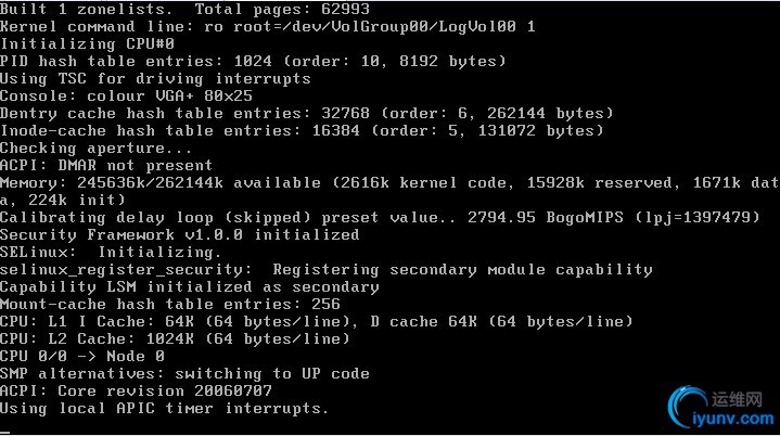

(9)、此时敲一下b键,即可重新启动系统

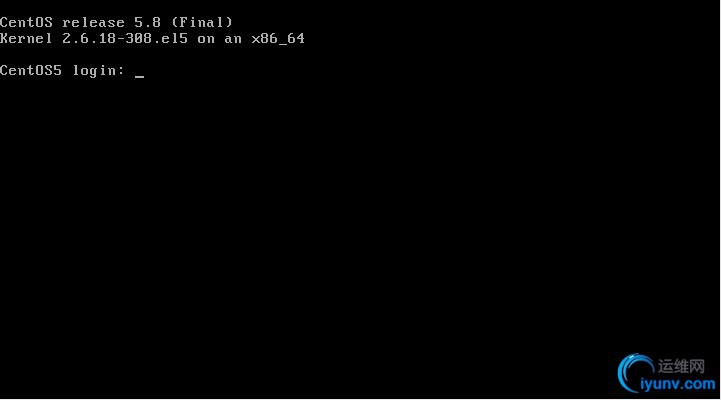

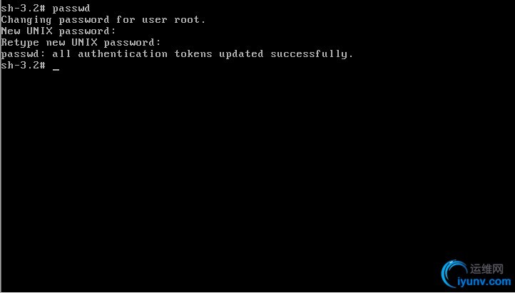

(10)、此时系统已重新启动,启动完成之后,就是单用户模式,直接修改root密码
(11)、此时是root用户直接登录,输入passwd修改root密码,再重启进入级别3即可

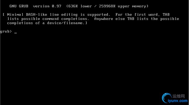

[iyunv@CentOS5 ~]# grub                                              # 进入grub命令行界面
Probing devices to guess BIOS drives. This may take a long time.
    GNU GRUB  version 0.97  (640K lower / 3072K upper memory)
[ Minimal BASH-like line editing is supported.  For the first word, TAB
   lists possible command completions.  Anywhere else TAB lists the possible
   completions of a device/filename.]

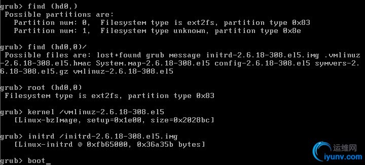

grub> root (hd0,0)                                    # 指定内核所在磁盘及分区,自己指定
root (hd0,0)
Filesystem type is ext2fs, partition type 0x83
grub> setup (hd0)                                    # 安装grub,指定磁盘
setup (hd0)
Checking if "/boot/grub/stage1" exists... no
Checking if "/grub/stage1" exists... yes
Checking if "/grub/stage2" exists... yes
Checking if "/grub/e2fs_stage1_5" exists... yes
Running "embed /grub/e2fs_stage1_5 (hd0)"...  15 sectors are embedded.
succeeded
Running "install /grub/stage1 (hd0) (hd0)1+15 p (hd0,0)/grub/stage2 /grub/grub.conf"... succeeded
Done.
grub> quit
quit

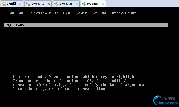

(3)、grub-install命令方式:grub安装在另一块磁盘上

[iyunv@soysauce ~]# mkdir /mnt/boot                # 以mnt为根,在其目录下创建一个boot目录
[iyunv@soysauce ~]# mount /dev/sda1 /mnt/boot/        # 挂载sda1分区至boot目录下
[iyunv@soysauce ~]# ls /mnt/boot/
lost+found                                            # 分区已挂载成功
[iyunv@soysauce ~]# grub-install --root-directory=/mnt/ /dev/sda        # 安装grub
Installation finished. No error reported.
This is the contents of the device map /mnt//boot/grub/device.map.
Check if this is correct or not. If any of the lines is incorrect,
fix it and re-run the script `grub-install'.
(fd0)   /dev/fd0
(hd0)   /dev/sda
(hd1)   /dev/sdb
[iyunv@soysauce ~]# sync                                   # 同步内存数据至磁盘
[iyunv@soysauce ~]# vim /mnt/boot/grub/grub.conf             # 编辑grub配置文件
[iyunv@soysauce ~]# cat /mnt/boot/grub/grub.conf
default=0
timeout=5
title My Linux
    root (hd0,0)
    kernel /vmlinuz
    initrd /initrd
[iyunv@soysauce ~]# umount /mnt/boot/                     # 卸载此磁盘,挂载至其他计算机上
6、当grub配置文件丢失时
(1)、当grub.conf配置文件丢失时,重启系统时就会是这样
(2)、此时我们只需要指定/所在的磁盘及分区、内核文件路径、initrd文件路径即可
启动完成之后显示如下
注:此处find命令十分好用,指定root、kernel、initrd即可启动
(3)、重建grub.conf配置文件即可
