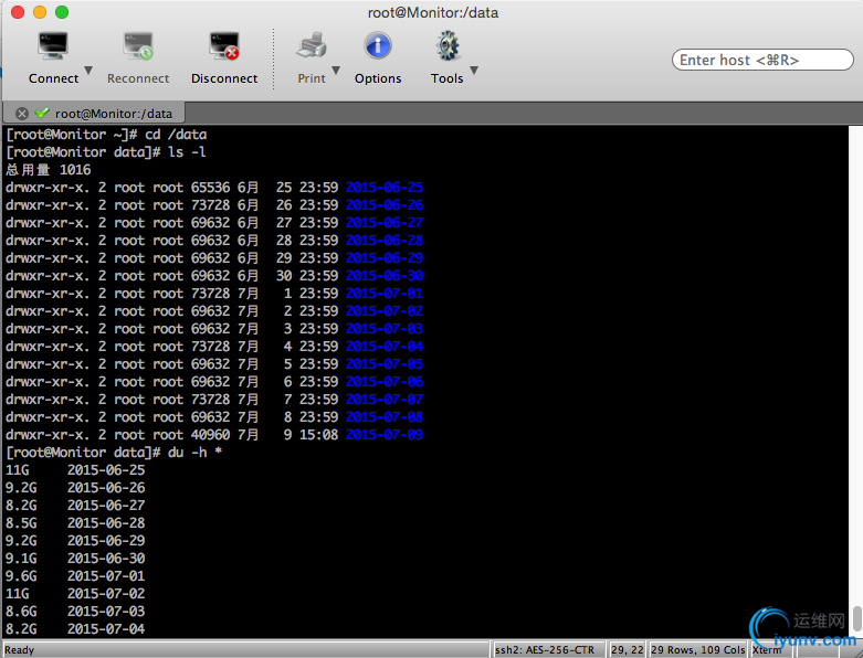

  1:查看抓包数据文件夹

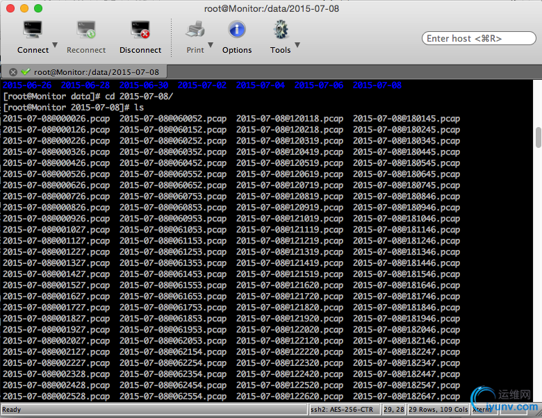

  2:查看自动抓包的数据列表

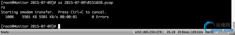

  3:下载需要分析的历史数据包

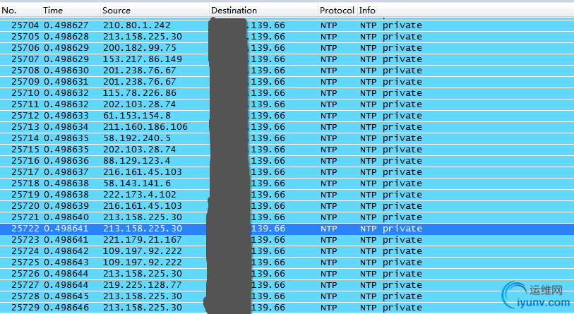

  4:使用wireshark等工具本地分析数据
PS:从以上数据中可以很明显看到是139.66这个ip遭受到ddos攻击.
