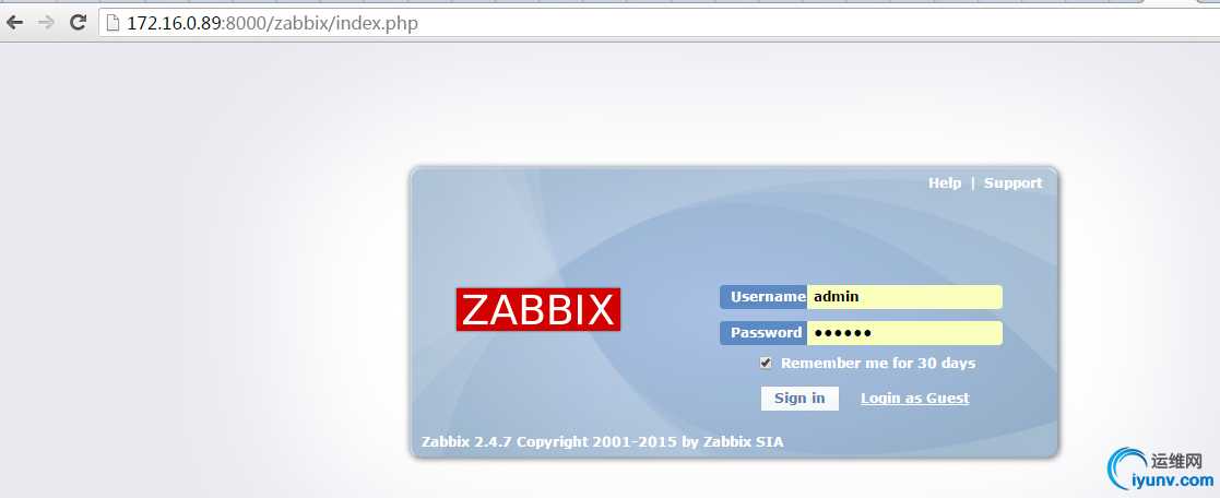

(10)测试zabbix安装是否成功
直接在浏览器中输入:http://172.16.0.89:8000/zabbix/,默认用户名是:admin或Admin,密码是:zabbix

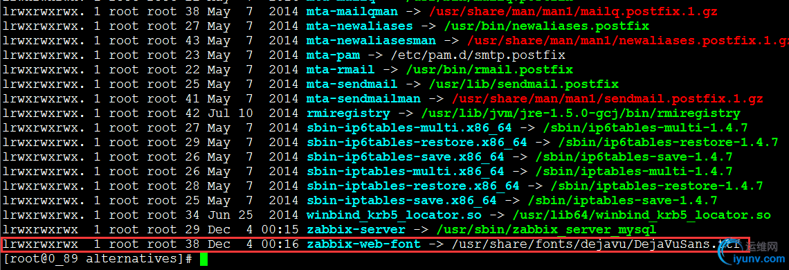

1.查看当前zabbix使用的汉化语言文件是哪个
cd /etc/alternatives/目录,ls -alh 查看一下
2.从Windows系统中C:\Windows\Fonts复制一中文字体格式如simsun.ttf文件,导入至linux系统中,然后将文件mv替换成zabbix的汉化文件即可,即: mv simsun.ttf /usr/share/fonts/dejavu/DejaVuSans.ttf

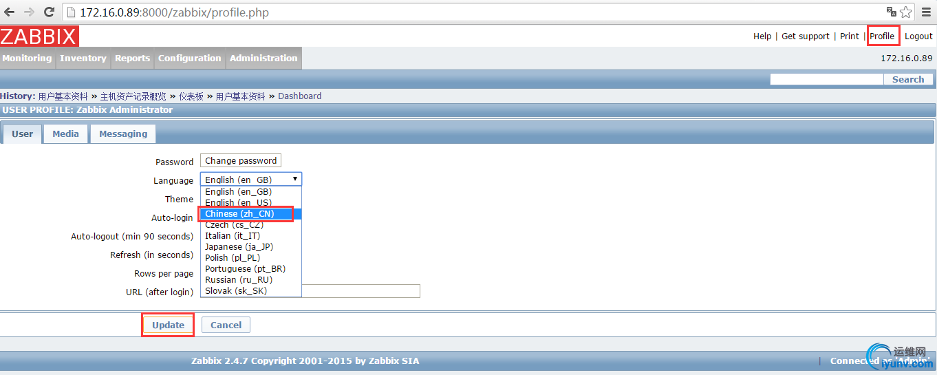

3.登录zabbix系统,点击“profile”,语言选择中文即可,
