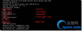

  图52
  启动成功。测试接收邮件。
  图53
  成功接收。

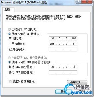

  图54
  配置客户端的ip地址,如果有DHCP就不用配置了直接自动获取就可以了。

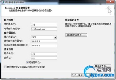

  图59
  填写用户信息
  图60
  最后测试一下,是否能够连接收发服务器。
  点击完成即可,在配置下一个,这里配置都是一样的,就不一个一个配置了
