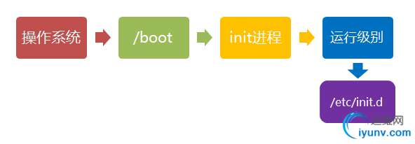

第一步、加载内核
       操作系统接管硬件以后,首先读入 /boot 目录下的内核文件。
       以我的电脑为例,/boot 目录下面大概是这样一些文件:
/boot
  config-3.2.0-3-amd64
  config-3.2.0-4-amd64
  grub
  initrd.img-3.2.0-3-amd64
  initrd.img-3.2.0-4-amd64
  System.map-3.2.0-3-amd64
  System.map-3.2.0-4-amd64
  vmlinuz-3.2.0-3-amd64
  vmlinuz-3.2.0-4-amd64
第二步、启动初始化进程
内核文件加载以后,就开始运行第一个程序 /sbin/init,它的作用是初始化系统环境
    由于init是第一个运行的程序,它的进程编号(pid)就是1。其他所有进程都从它衍生,都是它的子进程。
第三步、确定运行级别
    许多程序需要开机启动。它们在Windows叫做"服务"(service),在Linux就叫
做"守护进程"(daemon)。
    init进程的一大任务,就是去运行这些开机启动的程序。但是,不同的场合需要启动不同的程序,比如用作服务器时,需要启动Apache,用作桌面就不需要。Linux允许为不同的场合,分配不同的开机启动程序,这就叫做"运行级别"(runlevel)。也就是说,启动时根据"运行级别",确定要运行哪些程序。
    Linux预置七种运行级别(0-6)。一般来说,0是关机,1是单用户模式(也就是维护模式),6是重启。运行级别2-5,各个发行版不太一样,对于Debian来说,都是同样的多用户模式(也就是正常模式)。
    init进程首先读取文件 /etc/inittab,它是运行级别的设置文件。如果你打开它,可以看到第一行是这样的:
:2:initdefault:
    initdefault的值是2,表明系统启动时的运行级别为2。如果需要指定其他级别,可以手动修改这个值。
    那么,运行级别2有些什么程序呢,系统怎么知道每个级别应该加载哪些程呢?
回答是每个运行级别在/etc目录下面,都有一个对应的子目录,指定要加载的程序
/etc/rc0.d
  /etc/rc1.d
  /etc/rc2.d
  /etc/rc3.d
  /etc/rc4.d
  /etc/rc5.d
  /etc/rc6.d
    上面目录名中的"rc",表示run command(运行程序),最后的d表示directory(目录)。下面让我们看看 /etc/rc2.d 目录中到底指定了哪些程序。
/etc/rc2.d
  README
  S01motd
  S13rpcbind
  S14nfs-common
  S16binfmt-support
  S16rsyslog
  S16sudo
  S17apache2
  S18acpid
    可以看到,除了第一个文件README以外,其他文件名都是"字母S+两位数字+程序名"的形式。字母S表示Start,也就是启动的意思(启动脚本的运行参数为start),如果这个位置是字母K,就代表Kill(关闭),即如果从其他运行级别切换过来,需要关闭的程序(启动脚本的运行参数为stop)。后面的两位数字表示处理顺序,数字越小越早处理,所以第一个启动的程序是motd,然后是rpcbing、nfs......数字相同时,则按照程序名的字母顺序启动,所以rsyslog会先于sudo启动。
    这个目录里的所有文件(除了README),就是启动时要加载的程序。如果想增加或删除某些程序,不建议手动修改 /etc/rcN.d 目录,最好是用一些专门命令进行管理。
第四步、加载开机启动程序
    前面提到,七种预设的"运行级别"各自有一个目录,存放需要开机启动的程序。不难想到,如果多个"运行级别"需要启动同一个程序,那么这个程序的启动脚本,就会在每一个目录里都有一个拷贝。这样会造成管理上的困扰:如果要修改启动脚本,岂不是每个目录都要改一遍?
    Linux的解决办法,就是七个 /etc/rcN.d 目录里列出的程序,都设为链接文件,指向另外一个目录 /etc/init.d ,真正的启动脚本都统一放在这个目录中。init进程逐一加载开机启动程序,其实就是运行这个目录里的启动脚本。

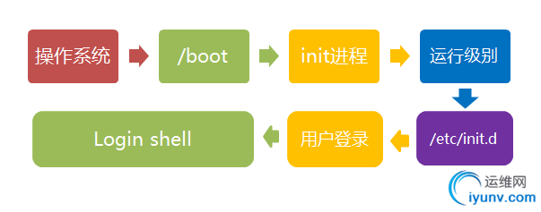

第五步、用户登录
    开机启动程序加载完毕以后,就要让用户登录了。
    一般来说,用户的登录方式有三种:
  (1)命令行登录
  (2)ssh登录
  (3)图形界面登录
  这三种情况,都有自己的方式对用户进行认证。
(1)命令行登录:init进程调用getty程序(意为get teletype),让用户输入用户名和密码。输入完成后,再调用login程序,核对密码(Debian还会再多运行一个身份核对程序/etc/pam.d/login)。如果密码正确,就从文件 /etc/passwd 读取该用户指定的shell,然后启动这个shell。
(2)ssh登录:这时系统调用sshd程序(Debian还会再运行/etc/pam.d/ssh ),取代getty和login,然后启动shell。
(3)图形界面登录:init进程调用显示管理器,Gnome图形界面对应的显示管理器为gdm(GNOME Display Manager),然后用户输入用户名和密码。如果密码正确,就读取/etc/gdm3/Xsession,启动用户的会话。
第六步、进入 login shell
    所谓shell,简单说就是命令行界面,让用户可以直接与操作系统对话。用户登录时打开的shell,就叫做login shell。
