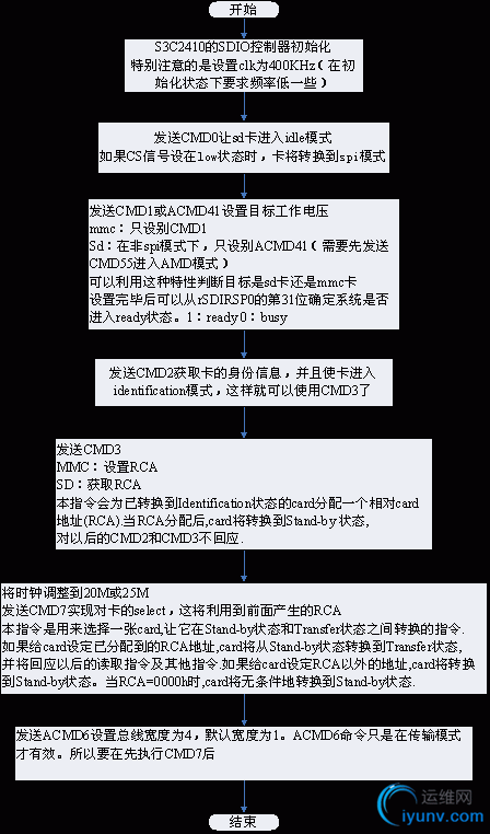

    首先看下脱离操作系统如何在S3C2410上实现SD卡的读写。过程可以分为3个大的步骤:初始化sd卡、写sd卡、读sd卡;下面的过程是我通过realview-MDK环境测试过的。
一、初始化sd卡
二、sd

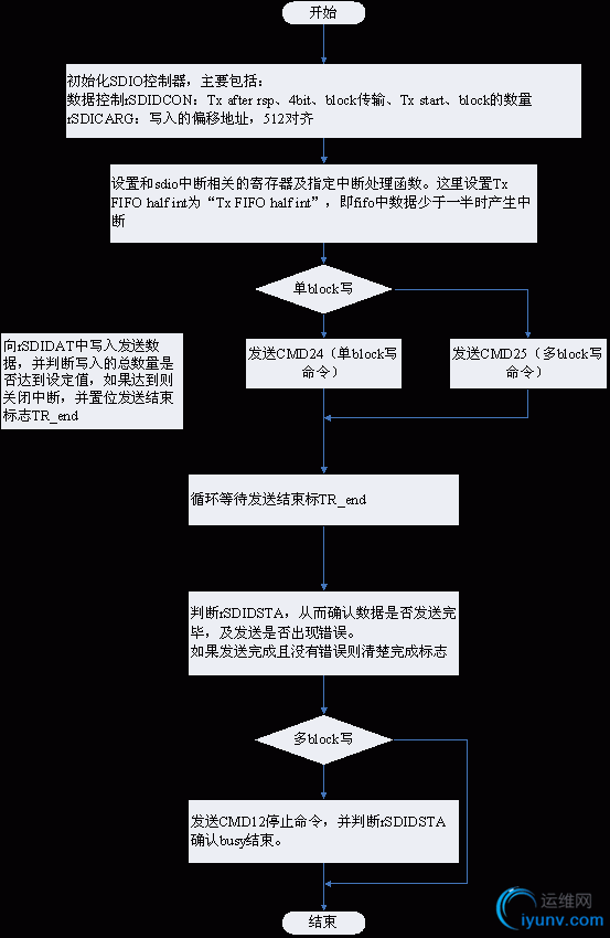

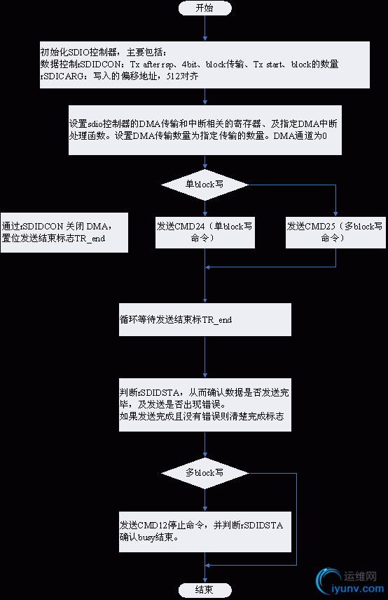

(1)  POLL
2)中断写
3DMA
三、sd

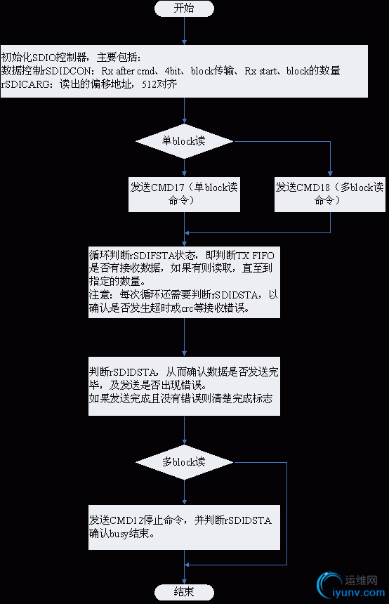

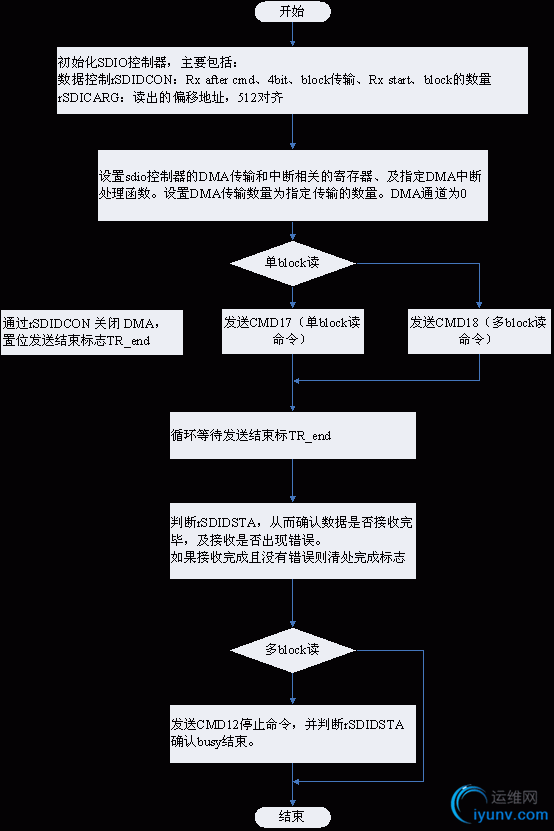

sd卡也可分为3中方式:POLL、中断、DMA
(1)  POLL
2)中断读
DSC0005.gif \
(3) DMA

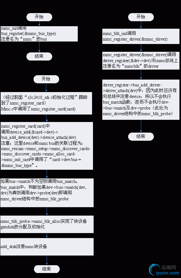

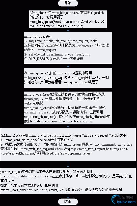

了解了脱离操作系统的工作原理后,现在可以思考linux是如何管理管理SD卡的了。LinuxSD驱动可以分为3层:块设备层(mmc_block.c ,mmc_sysfs.c,mmc_queue.c)、mmc协议层(mmc.c)、sd驱动层(s3c2410_sdi.c)。
下面从以下几个方面理解驱动:
      1s3c2410_sdi.c代码初始化过程;
      2SD卡块设备注册过程;
      3request及数据传输的实现。

一、s3c2410_sdi.c代码初始化过程
二、SD卡块设备注册过程
三、request及数据传输的实现

最后来分析 DMA 模式:这种模式下不需要 CPU 的干预。 S3C2440 的 DMA 有 4 个通道,我们选择了通道 0
static int s3cmci_prepare_dma(struct s3cmci_host *host, struct mmc_data *data)
         int dma_len, i;
         int rw = (data->flags & MMC_DATA_WRITE) ? 1 : 0;
          BUG_ON((data->flags & BOTH_DIR) == BOTH_DIR);
          s3cmci_dma_setup(host, rw ? S3C2410_DMASRC_MEM : S3C2410_DMASRC_HW); // 注一
         s3c2410_dma_ctrl(host->dma, S3C2410_DMAOP_FLUSH);
          dma_len = dma_map_sg(mmc_dev(host->mmc), data->sg, data->sg_len,
                                 (rw) ? DMA_TO_DEVICE : DMA_FROM_DEVICE); // 注二
          if (dma_len == 0)
                   return -ENOMEM;
          host->dma_complete = 0;
         host->dmatogo = dma_len;
          for (i = 0; i < dma_len; i++) {
                   int res;
                    dbg(host, dbg_dma, "enqueue %i:%u@%u ", i,
                            sg_dma_address(&data->sg),
                            sg_dma_len(&data->sg));
                    res = s3c2410_dma_enqueue(host->dma, (void *) host,
     if (res) {
                            return -EBUSY;
          s3c2410_dma_ctrl(host->dma, S3C2410_DMAOP_START);
          return 0;
注一 : 这个函数先调用 s3c2410_dma_devconfig 来配置 DMA 源 / 目的的意见类型和地址,注意我们这里的设备地址 host->mem->start + host->sdidata 实际上就是 SDIDATA 寄存器的地址值,如果是写 SD 卡,则为目的地址,否则为源地址。然后调用 s3c2410_dma_set_buffdone_fn(host->dma, s3cmci_dma_done_callback);
设置 dma 通道 0 的回调函数。
注二:
这里进行分散 / ***映射( P444,LDD3 ) , 返回值是传送的 DMA 缓冲区数,可能会小于 sg_len ,也就是说 sg_len 与 dma_len 可能是不同的。
sg_dma_address(&data->sg), 返回的是总线( DMA )地址
sg_dma_len(&data->sg)); 返回的是缓冲区的长度。
最后调用 s3c2410_dma_enqueue(host->dma, (void *) host,
对每个 DMA 缓冲区进行排队,等待处理。
s3c2410_dma_ctrl(host->dma, S3C2410_DMAOP_START); 启动 DMA
这样 DMA 缓冲区就和 scatterlist 联系起来,当写数据时, scatterlist 中的数据由于上面的映射关系会直接“拷贝”到 DMA 缓冲区,当读数据时则反之。整个过程不需要 CPU 干预,自动完成。

蓝色部分是遵照 SD 卡协议的 SD 卡启动过程,包括了非激活模式、卡识别模式和数据传输模式三种模式共九种状态的转换,你需要参照相关规范来理解。可以先参考下面三章图对模式和状态,以及状态转换有个初步了解。
我们最初的 SD 卡的状态时 inactive 状态调用 mmc_go_idle(host) 后,发送命令 CMD0 是其处于 IDLE 状态。

在该函数中调用了mmc_start_request ,而这个函数调用了host->ops->request(host, mrq) ,这个request 函数就是我们在前面分析的s3cmci_request ,这样MMC 核心第二次核HOST 层握手了

( 1 ) mmc_all_send_cid ()这个函数发生 CMD2 ,获取卡的身份信息,进入到身份状态
(2)card = mmc_alloc_card(host, &sd_type); 分配一张 SD 类型的 card 结构
(3) 接着调用 mmc_send_relative_add, 获取卡的相对地址,注意一前卡和主机通信都采用默认地址,现在有了自己的地址了,进入到 stand_by 状态
( 4 )通过发送 SEND_CSD (CMD9) 获取 CSD 寄存器的信息,包括 block 长度,卡容量等信息
(5) mmc_select_card(card) 发送 CMD7, 选中目前 RADD 地址上的卡,任何时候总线上只有一张卡被选中,进入了传输状态 ,
( 6 )调用 mmc_app_send_scr 发送命令 ACMD51 获取 SRC 寄存器的内容,进入到 SENDING-DATA 状态

内核启动时,首先执行core/core.c的mmc_init,注册mmc、sd总线,以及一个host class设备。接着执行card/block.c中,申请一个块设备。

kernel启动时,先后执行mmc_init()及mmc_blk_init(),以对mmc设备及mmc块模块进行初始化。
然后在挂载mmc设备驱动时,执行驱动程序中的xx_mmc_probe(),检测host设备中挂载的sd设备。此时probe函数会创建一个host设备,然后开启一个延时任务mmc_rescan()。
驱动挂载成功后,mmc_rescan()函数被执行,然后对卡进行初始化(步骤后面详细讲述)。
假如扫描到总线上挂有有效的设备,就调用相对应的函数把设备装到系统中,mmc_attach_sdio()、mmc_attach_sd()、mmc_attach_mmc()这三个函数分别是装载sdio设备,sd卡和mmc卡的。
在 sd卡中,驱动循环发送ACMD41、CMD55给卡,读取OCR寄存器,成功后,依次发送CMD2(读CID)、CMD3(得到RCA)、CMD9(读 CSD)、CMD7(选择卡)。后面还有几个命令分别是ACMD41&CMD51,使用CMD6切换一些功能,如切换到高速模式。
经过上述步骤,已经确定当前插入的卡是一张有效、可识别的存储卡。然后调用mmc_add_card()把存储卡加到系统中。正式与系统驱动连接在一起。
卡设备加到系统中后,通知mmc块设备驱动。块设备驱动此时调用probe函数,即mmc_blk_probe()函数,mmc_blk_probe()首先分配一个新的mmc_blk_data结构变量,然后调用mmc_init_queue,初始化blk队列。然后建立一个线程 mmc_queue_thread()。
mmc_rescan:mmc_rescan()函数是在驱动装载的时候,由驱动xx_mmc_probe()调用 mmc_alloc_host()时启动的一个延时任务。 xx_mmc_probe()->mmc_alloc_host()->INIT_DELAYED_WORK(&host->detect, mmc_rescan);
