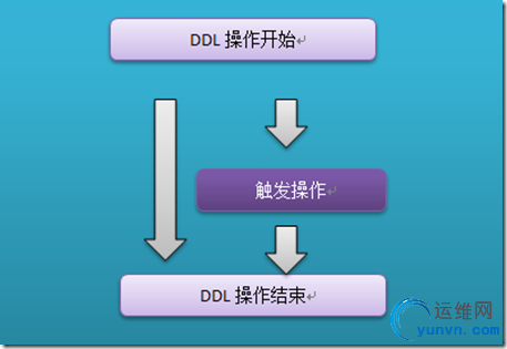

  前面的内容,有描述DML触发器中的After & Instead Of触发器内容,下面直接来看DDL的操作顺序:    201105152319181258.jpg
  从图3.可以知道,在DDL触发器中,是没有创建Inserted & Deleted过程的,我们通过简单的例子去测试下。

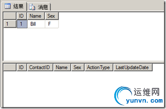

  测试结果:

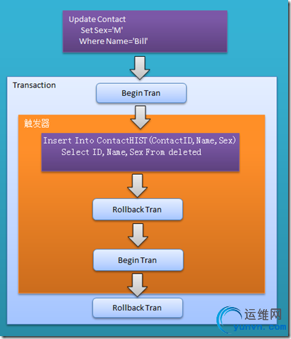

201105152319209141.jpg 201105152319208518.jpg   从上边的测试情况,看出,Update Contact触发tr_Contact触发器操作,触发器里面的Rollback Tran 动作导致了触发器外面的Update语句执行回滚,而Rollback Tran 语句后面的Begin Tran语句,主要是应用于保持整个事务的完整性。为了更能理解这一过程,我模拟了一个触发器中的事务开始结束过程。
  在SQL Server 2005 和 SQL Server 2008上面,可以看到如图4.的效果。在低版本的SQL Server上,可能会出现错误提示情况,不管如何,在触发器外面,SQL Server都会Rollback Tran。下面我做个错误提示的例子。

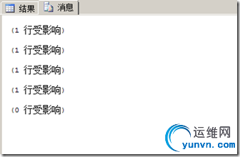

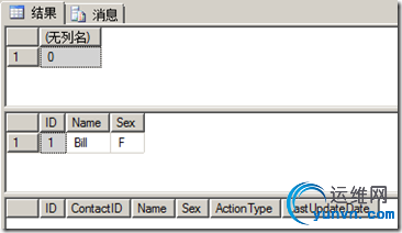

201105152319246760.jpg 201105152319253073.jpg   在触发器里面没有Begin Tran语句动作,触发器外面也能回滚操作。这里我们可以通过查询表数据和@@Trancount来判断。
  其实,上面的例子,Update语句,是以自动提交事务(Autocommit Transactions)模式 开始执行的,触发器里Rollback Tran后面,不管有没有Begin Tran ,最后都会事务都会交回给SQL Server自动提交事务管理。当然,在DML触发器中,你可以使用显式事务(Explicit Transactions),或开启隐式事务(Implicit Transactions) 来控制,当然你也可以应用于批范围的事务(Batch-scoped Transactions) 中。这里,我通过开启隐式事务(Implicit Transactions) 的例子来说,触发器与事务的关系。

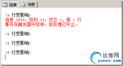

  这里,你是否发现一个很有意思的问题,在触发器理,执行Insert ContactHIST之前,@@Trancount=1,执行Insert后,@@Trancount还是为1,触发器外面Update Contact后,@@Trancount就变成了2,。这里可以理解成,你在触发器里面,发出一个Begin Tran,那么SQL Server 就会创建一个嵌套事务。当你在触发器里面,在Rollback Tran后面屏蔽掉Begin Tran,就会出现错误3609,如:

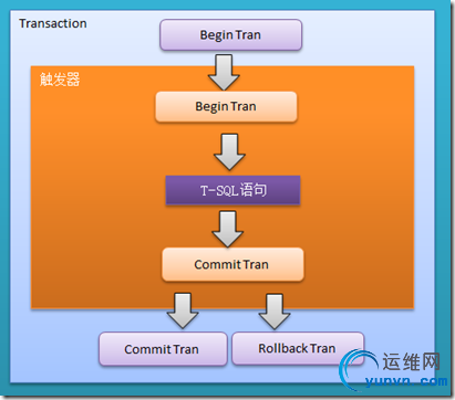

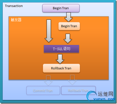

201105152319299263.jpg   这里,可以看到事务在触发器中Rollback,又没有开启新的事务,导致整个批处理就中止,不会继续执行触发器外面的Rollback Tran操作。倘若,你在触发器中使用Begin Tran …… Commit Tran格式,那么触发器Commit Tran不会影响到外面的事务;下面描述三种常见触发器中事务的情况:
  图5. 描述在触发器中含有Begin Tran …… Commit Tran的情况。

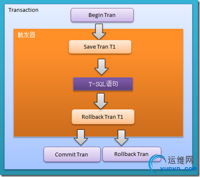

  图6. 描述在触发器中含有Save Tran savepoint_name …… Rollback Tran savepoint_name 的情况,触发器中的Rollback Tran 只会回滚指定的保存点,不会影响到触发器外面的Commit Tran Or Rollback Tran操作。
  图7. 描述在触发器中含有Rollback Tran的情况,不管触发器里面有没有Begin Tran,都会出现错误3609,中止批处理。
