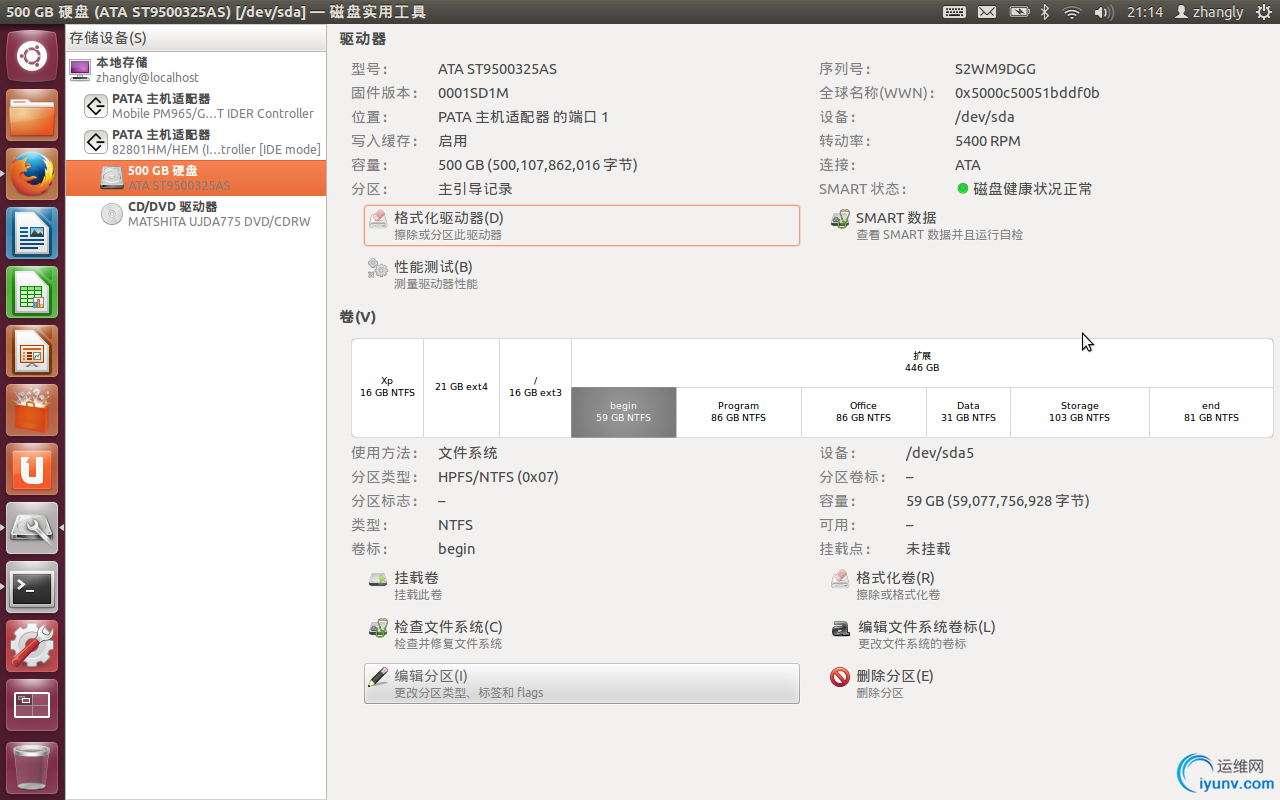

这是俺的现在的磁盘分区:

所以现在就有了我现在这个样子:
其中很明显,主分区三个,依次是xp服务器原装版系统、ubuntu12.04、centos5.5。
扩展分区若干,而在扩展分区当中,紧跟在三个主分区之后的扩展分区,基本没怎么放东西,这个部分是为了什么时候三个主分区空间不够,将他的空间划进三个主分区中的。
而我先前也是三系统,但不是这么做的,当时是两个主分区,一个装xp,一个隐藏起来作为grub引导程序和menu.lst菜单用,只不过为了这个单独划了一个分区,真是不值得。
而另外两个linux系统,分别一个是装在扩展分区开头一个,扩展分区最后一个,当时这么做的原因是因为linux装在两个相邻的分区,怎么也装不上,现在回忆一下,多半是因为,我在装这两个系统的时候,过于追求性能,而把每个系统都分了三个分区,跟分区、家分区和交换分区。对于个人电脑来讲,特别是对于我这个本身性能就只能是用于开发的小本本来讲,这么做是得不偿失的,根本没什么高效运行的程序需要提高而言,倒是有两件事起到了反作用:1.磁盘被分的很碎,可能出现分区表上的乱七八糟的问题。2.家目录和根分区之间的灵活空间互补没了,如果想要保存家目录下的资料在系统崩溃时不受损失,完全可以将其他盘符挂在家目录下,哪怕是ntfs格式的,应该是ntfs格式的更好,这样数据资料,就可以在让windows系统也能访问到,这个很高利用率的做法。
而我三个系统现在之所以放在三个主分区中,而且只分一个根分区,是想三个系统的分区在位置上相对独立。而后边跟的扩展分区,都是三个主分区都能共享到的空间。
