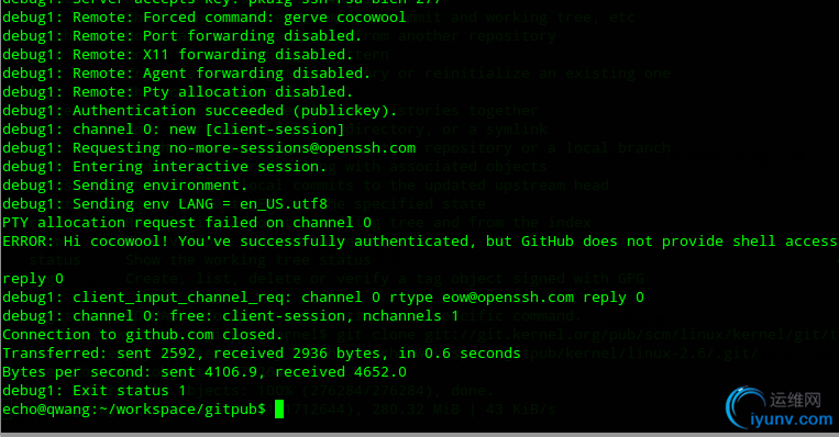

  c、创建验证用的公钥
  这个是比较复杂和困扰大多数人的地方,因为 git是通过 ssh的方式访问资源库的,所以需要在本地创建验证用的文件。
  使用命令:ssh-keygen -C 'youemail address@gmail.com' -t rsa
  会在用户目录 ~/.ssh/下建立相应的密钥文件
  可以使用 ssh -vgit@github.com 命令来测试链接是否畅通
  d、上传公钥
  在 github.com 的界面中选择右上角的 AccountSettings,然后选择 SSHPublic Keys ,选择新加。
  Title 可以随便命名,Key的内容拷贝自 ~/.ssh/id_rsa.pub中的内容,完成后,可以再使用 ssh-v git@github.com 进行测试。看到下面的信息表示验证成功。
