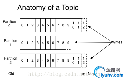

一个topic是对一组消息的归纳。对每个topic,Kafka 对它的日志进行了分区,如下图所示:
每个分区都由一系列有序的、不可变的消息组成,这些消息被连续的追加到分区中。分区中的每个消息都有一个连续的序列号叫做offset,用来在分区中唯一的标识这个消息。

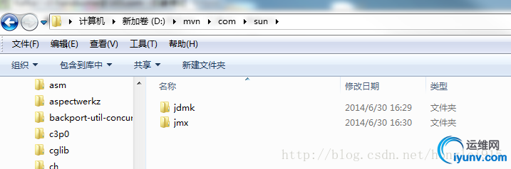

添加依赖后你会发现有两个jar包的依赖找不到。没关系我都帮你想好了,点击这里下载这两个jar包,解压后你有两种选择,第一种是使用mvn的 install命令将jar包安装到本地仓库,另一种是直接将解压后的文件夹拷贝到mvn本地仓库的com文件夹下,比如我的本地仓库是d:\mvn,完 成后我的目录结构是这样的:

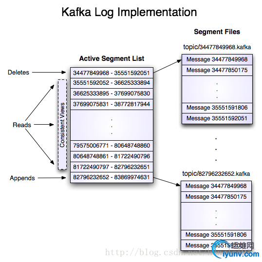

日志一个叫做“my_topic”且有两个分区的的topic,它的日志有两个文件夹组成,my_topic_0和 my_topic_1,每个文件夹里放着具体的数据文件,每个数据文件都是一系列的日志实体,每个日志实体有一个4个字节的整数N标注消息的长度,后边跟 着N个字节的消息。每个消息都可以由一个64位的整数offset标注,offset标注了这条消息在发送到这个分区的消息流中的起始位置。每个日志文件 的名称都是这个文件第一条日志的offset.所以第一个日志文件的名字就是00000000000.kafka.所以每相邻的两个文件名字的差就是一个 数字S,S差不多就是配置文件中指定的日志文件的最大容量。
消息的格式都由一个统一的接口维护,所以消息可以在producer,broker和consumer之间无缝的传递。存储在硬盘上的消息格式如下所示:
    消息长度: 4 bytes (value: 1+4+n)
    版本号: 1 byte
    CRC校验码: 4 bytes
    具体的消息: n bytes
写操作消息被不断的追加到最后一个日志的末尾,当日志的大小达到一个指定的值时就会产生一个新的文件。对于写操作有两 个参数,一个规定了消息的数量达到这个值时必须将数据刷新到硬盘上,另外一个规定了刷新到硬盘的时间间隔,这对数据的持久性是个保证,在系统崩溃的时候只 会丢失一定数量的消息或者一个时间段的消息。
读操作
读操作需要两个参数:一个64位的offset和一个S字节的最大读取量。S通常比单个消息的大小要大,但在一些个别消息比较大的情况下,S会小于单个消 息的大小。这种情况下读操作会不断重试,每次重试都会将读取量加倍,直到读取到一个完整的消息。可以配置单个消息的最大值,这样服务器就会拒绝大小超过这 个值的消息。也可以给客户端指定一个尝试读取的最大上限,避免为了读到一个完整的消息而无限次的重试。
在实际执行读取操纵时,首先需要定位数据所在的日志文件,然后根据offset计算出在这个日志中的offset(前面的的offset是整个分区的 offset),然后在这个offset的位置进行读取。定位操作是由二分查找法完成的,Kafka在内存中为每个文件维护了offset的范围。
下面是发送给consumer的结果的格式:
