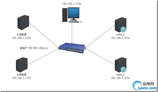

  3、案例环境  今天我们需要四台主机来
  图1
