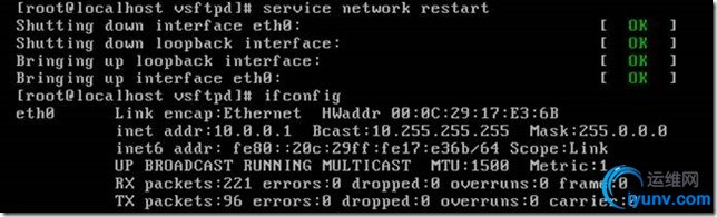

  1、为两台计算机配置好IP地址,为 10.0.0.1 和10.0.0.2
  图1
  linu系统配置ip地址的路径
  图2
  配置的具体内容,只要配置静态的ip地址和子网掩码就可以了。
  图3
  配置完重启网卡服务

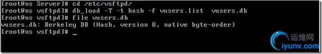

  进入到/etc/vsftpd/目录下使用db_loaad命令创建数据库 -T -t 指定加密的方式 -f 指定文件 后面的vusers.db为建立的数据库 的名字。

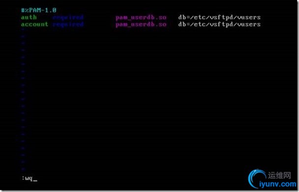

  现在编辑PAM认证。
  RPM认证:主要的作用是读取数据库里面的用户和密码,进行验证,否则不能进行登录。
  图10
  auth行为文本文件的路径,第二行为数据库文件的路径,一个都不能缺。

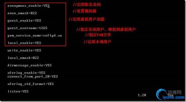

  现在编辑配置文件,/etc/vsftpd/vsftpd.con f
  图12
  红框框住的部分是需要修改的部分,我是为了方便大家观看,去掉了空行和注释,里面有的配置项不要修改,没有的可以添加,配置项不要重复。

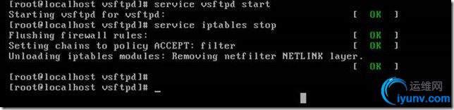

  启动vsftpd服务,把防火墙关闭,后面会学到开例外,开端口,这里暂时关闭。
  注意:如果是虚拟机做实验的时候把vm都改成一样的才能通行
  图16

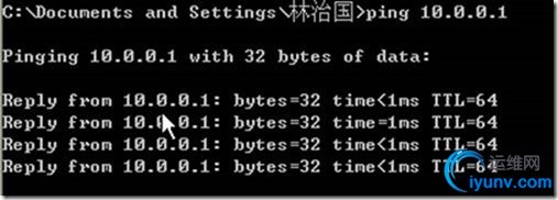

  xp能够ping通服务器,好了现在访问。

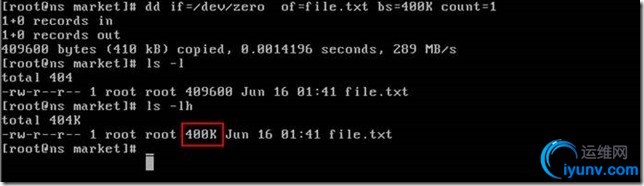

  为了测试下载速率可用命令建立大小为400kb的文件
  图25
  测试的结果师妹有问题的,大家在访问的时候,如果权限不对,不要着急,清理清理缓存,在测试。

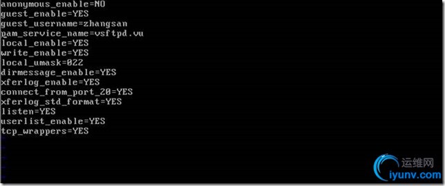

  图35
  我把注释和空行都删除了,就是剩下的这些配置项,根据上图的配置项,没有的按照图片添加就可以了。
