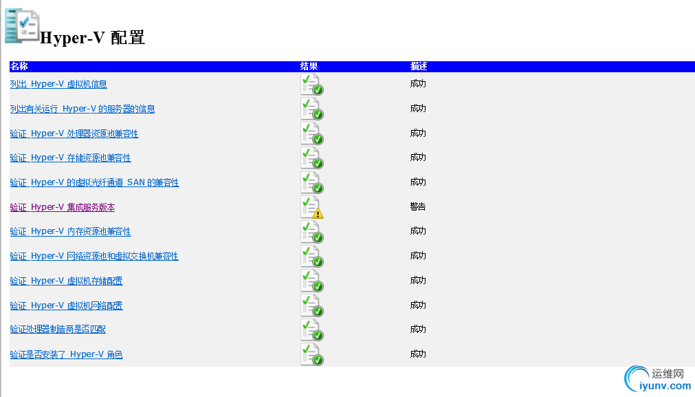

向现有Hyper-v群集内添加Hyper-v主机,在过群集验证报告的时候显示说Hyper-v集成服务版本不匹配,请问可以直接添加吗?

对于群集验证报告红色的为错误信息,需要解决方可添加;黄色的为警告信息,部分可忽略!

就是这个警告信息,可以忽略吗?

您好,您这种情况建议将虚拟机的集成服务版本升级为同一版本,当然如果 不升级也可以添加节点!

生产环境建议解决所有红色、黄色问题
