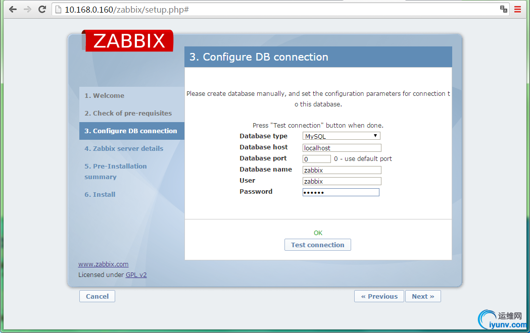

1)登录并创建数据库zabbix
mysql -uroot -p
create database zabbix default charset utf8;
2)创建授权用户zabbix
grant all privileges on zabbix.* TO 'zabbix'@'localhost' identified by 'zabbix';
flush privileges;

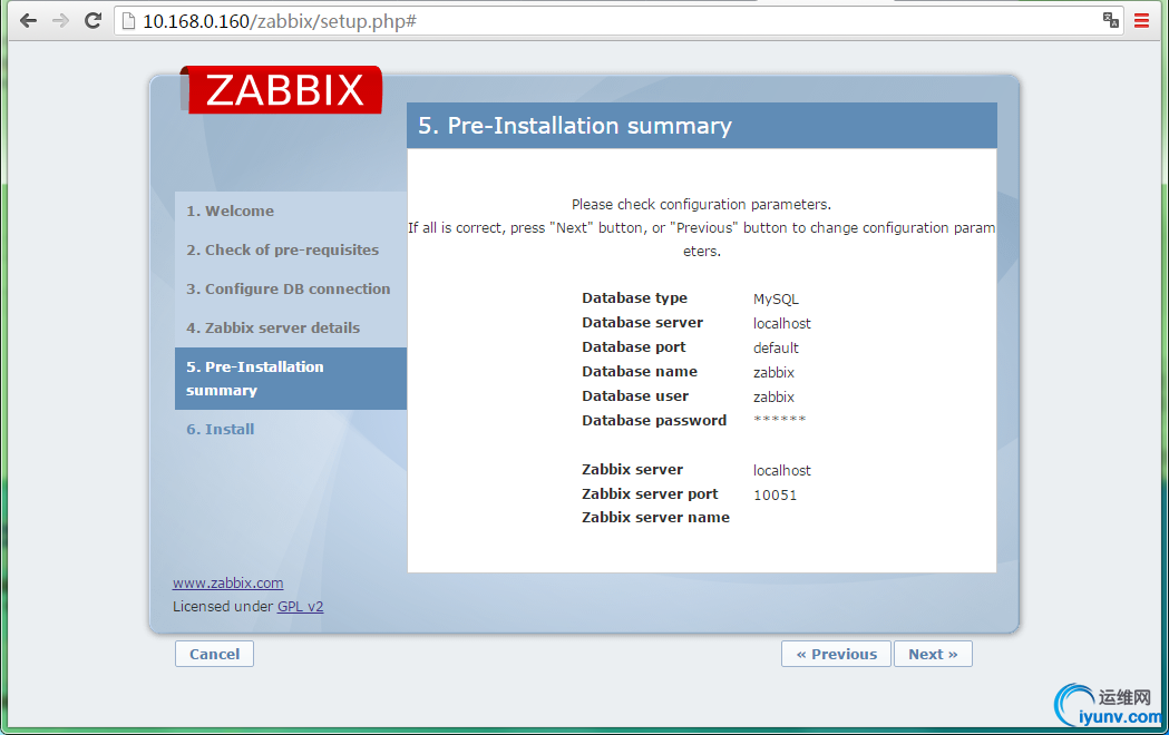

配置数据库连接文件
vim /etc/zabbix/zabbix_server.conf
保证以下参数非注释状态并账号密码跟前面定义的一致:
DBHost=localhost
DBName=zabbix
DBUser=zabbix
DBPassword=zabbix

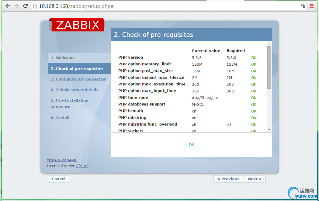

2)调整zabbix参数
vim编辑/etc/httpd/conf.d/zabbix.conf
确认参数如下(最后一个时区参数是关键):
php_value max_execution_time 300
php_value memory_limit 128M
php_value post_max_size 16M
php_value upload_max_filesize 2M
php_value max_input_time 300
php_value date.timezone Asia/Shanghai

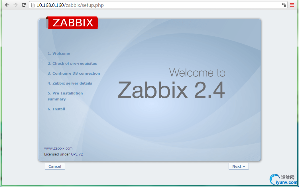

3.3.9、step9

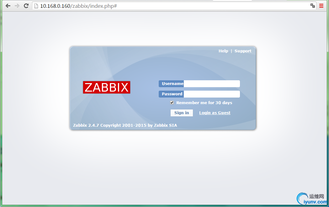

登录配置
默认登录账号和密码:
username:admin
password:zabbix

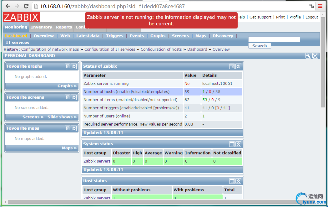

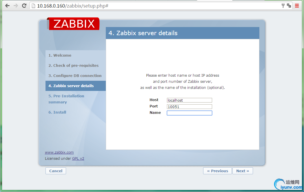

3.3.10、step10
1)如果看到如下警告信息:
2)解决方法
关闭selinux
1)临时关闭
setenforce 0
2)永久关闭
vim /etc/selinux/config
参数修改如下:
SELINUX=disabled
3.3.10、step10

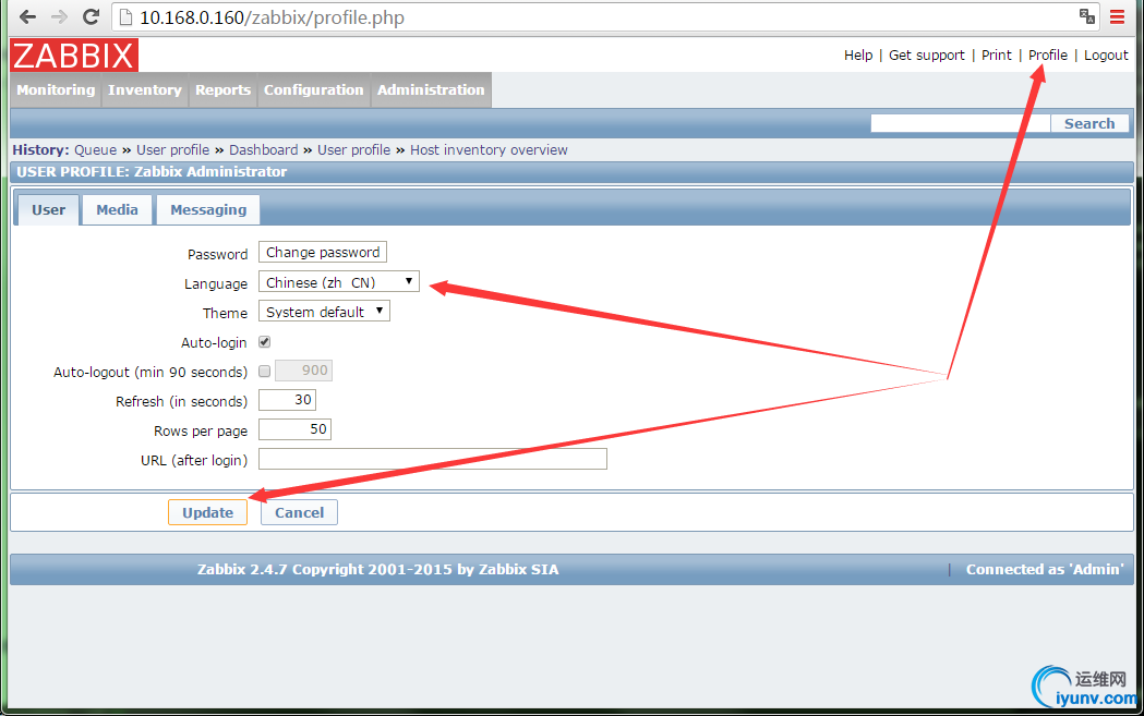

汉化方法
1)找到楷体常规
2)上传字体到服务器的文件夹“/usr/share/zabbix/fonts/”
3)修改语言
