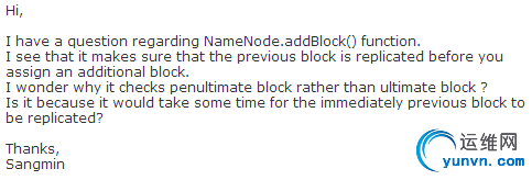

在Hadoop中INodeFile表示HDFS中的普通文件。INodeFile的有一个值得注意的方法是getPenultimateBlock,此方法会返回INodeFile.blocks列表中下标为1的块对象,如果blocks长度为0或1,则返回null。此方法会被FSNamesystem.checkFileProgress方法调用。checkFileProgress方法检查是否存在文件的某一组成块的副本数小于最小副本数(由dfs.replication.min定义,默认为1)。如果不要求checkFileProgress检查文件的每一个块,则只检查INodeFile.blocks列表中下标为1的块,也就是getPenultimateBlock返回的块。
从FSNamesystem.checkFileProgress的实现可知,如果要求检查每个块的副本数,某一块副本不达标就返回false,这是很容易理解的。如果不要求检查文件的每个块,而且文件只有一个块或没有块,则checkFileProgress会返回true,表示文件副本已完成,如果文件有两个或以上的块,则只检查第二个块,为什么只检查第二个块,而且当文件只有一个块或没有块时会返回true呢?在思考这个问题之前,先看看有哪些方法会调用checkFileProgress方法: 262235169133653.jpg
completeFileInternal调用checkFileProgress方法时,会要求检查所有块,而getAdditionalBlock调用checkFileProgress时,只会检查倒数第二个块。也就是说仅当添加一个新块时,才会要求检查第二个块。如果文件没有块,则很可能是文件第一次申请块,此时返回true是恰当的。当文件只有一个块,如果此块由DFSClient刚刚写完,副本数正常,那么返回true也是恰当的。如果此块由DFSClient刚刚写完,副本数不正常,那么此时可以再申请块吗?
当DFSClient已经写满一块时,就会沿如下方法调用申请新块:
当方法调用到getAdditionalBlock时,即可返回,在这个过程中构造了一个新的Block对象,给这个Block对象分配Block ID和Generation Stamp,然后由这个Block对象和文件的INode对象的副本数构造一个BlockInfo对象,以BlockInfo对象作为键和值,插入到BlocksMap.map中。这个BlockInfo对象的Block ID、Generation Stamp和inode存在,numBytes为0,triplets为空。这个BlockInfo对象也会通过调用INodeFile.addBlock的方式加入到文件的块列表。所以,当客户端要求添加一个新块时,仅仅构造了一个Block对象,在INodeFile.blocks和BlocksMap.map上作了一个记录。而并不表示这个块真正存在。DataNode有如下两种方式通知NameNode其上的块数据状态:
1、默认情况下,DataNode会每隔60分钟向NameNode发送一次Block Report,NameNode会根据DataNode的块报告内容,决定块是否存在,应该添加、删除或使块无效;
2、每当DFSClient向DataNode发送完一个块后(Packet.lastPacketInBlock),就会调用datanode.notifyNamenodeReceivedBlock方法将新块添加到DataNode.receivedBlockList。DataNode线程会不停运行,每次运行都会将receivedBlockList中收到的新块通过namenode.blockReceived向NameNode报告新收到的块。这种报告是瞬时的,只要DataNode收到一个新块,就会向NameNode报告。
DataNode的这种瞬时报告并不会损害整体性能。因为DataNode设置了一个heartbeat发送间隔时间,在此时间段时DataNode沉默,除非DataNode.receivedBlockList中有新块要报告。这就保证了新块报告既是瞬时的,又不会损害性能。
我们知道,如果getAdditionalBlock检测到如果第二个块没达到副本数,就会拒绝抛出异常,无法分配新块。我们又知道,刚刚成功申请的新块仅有Block ID、Generation Stamp和其所属的INodeFile。NameNode确认这个新块存在的唯一方式是通过DataNode的报告。所以这就有个问题,如果一个文件刚写完了一块,马上申请第二块,但是DataNode向NameNode的报告会有延迟,也就是说,刚写的那一块NameNode并不会马上知道,如果对刚写的那一块检测其副本数(即checkFileProgress),很可能会失败。
因此,当INodeFile.blocks中没有块、只有一块时,checkFileProgress应该返回true。当有超过2块时,只返回第2块的副本数是否小于最少副本数。如果INodeFile.blocks只有两块呢?也就是说,第二块就是刚刚添加的块,这会不会有问题呢?从代码的实现目的来看,是有这种可能的。此处对这种实现方式的建议是:如果INodeFile.blocks有两块,判断第一块的副本数是否小于最小副本数。
我们看看此处对这个问题的一个问答:
