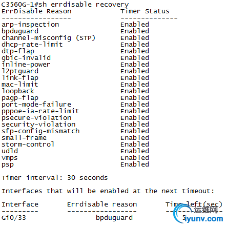

C3560G-1(config)#spanning-tree portfast default
C3560G-1(config)#spanning-tree portfast bpduguard default
当网络中真出现环路时,可以用以下命令查看环路来自哪个端口
