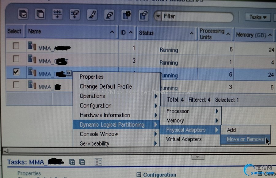

    再到HMC上把磁带机分配给另外一个LPAR,这里以HMC7为例。点左边的Servers,选9117那台机器,即p6 570。右边出现四个LPAR,勾选其中一个LPAR,点LPAR名字旁边那个箭头,选Dynamic Logical Partitioning,选Physical Adapters,再选Move or Remove。
在出来的对话框中看如果Removable I/O Adapters下面有设备,就说明该磁带机是分配在当前选的这个LPAR上,如果没有,则需要关掉该对话框,选另外一个LPAR查看是否有设备,直到找到有设备的LPAR。然后勾选Removable I/O Adapters下面的设备,在Options下面的Move to partition里面选择目标LPAR,点OK确认,大概三四分钟之后HMC提示成功之后,即完成磁带机的动态迁移。
