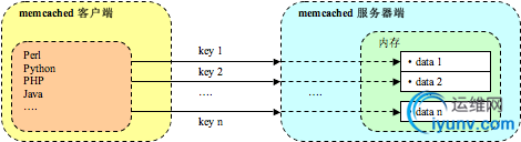

首先 memcached 是以守护程序方式运行于一个或多个服务器中,随时接受客户端的连接操作,客户端可以由各种语言编写,目前已知的客户端 API 包括 Perl/PHP/Python/Ruby/Java/C#/C 等等。客户端在与 memcached 服务建立连接之后,接下来的事情就是存取对象了,每个被存取的对象都有一个唯一的标识符 key,存取操作均通过这个 key 进行,保存到 memcached 中的对象实际上是放置内存中的,并不是保存在 cache 文件中的,这也是为什么 memcached 能够如此高效快速的原因。注意,这些对象并不是持久的,服务停止之后,里边的数据就会丢失。
与许多 cache 工具类似,Memcached 的原理并不复杂。它采用了C/S的模式,在 server 端启动服务进程,在启动时可以指定监听的 ip,自己的端口号,所使用的内存大小等几个关键参数。一旦启动,服务就一直处于可用状态。Memcached 的目前版本是通过C实现,采用了单进程,单线程,异步I/O,基于事件 (event_based) 的服务方式.使用 libevent 作为事件通知实现。多个 Server 可以协同工作,但这些 Server 之间是没有任何通讯联系的,每个 Server 只是对自己的数据进行管理。Client 端通过指定 Server 端的 ip 地址(通过域名应该也可以)。需要缓存的对象或数据是以 key->value 对的形式保存在Server端。key 的值通过 hash 进行转换,根据 hash 值把 value 传递到对应的具体的某个 Server 上。当需要获取对象数据时,也根据 key 进行。首先对 key 进行 hash,通过获得的值可以确定它被保存在了哪台 Server 上,然后再向该 Server 发出请求。Client 端只需要知道保存 hash(key) 的值在哪台服务器上就可以了。
