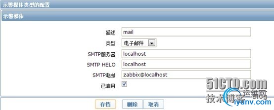

  1.选择“管理-示警媒体类型“
  选择“创建示警媒体类型“
  输入相应信息
  然后保存

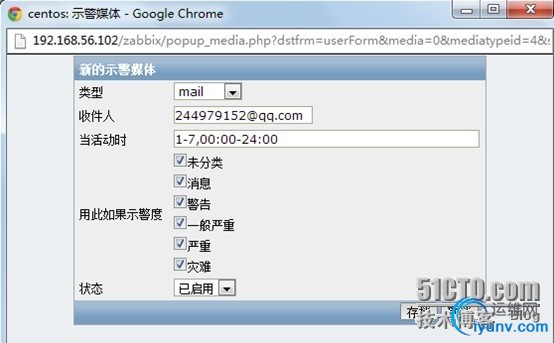

  2.选择“管理-用户“
  选择“用户“,然后在选择”admin“用户
  在选择“示警媒体”,选择“添加”
  输入相应的信息,其中第一行类型是刚才配置的“示警媒体类型”。
  然后选择保存

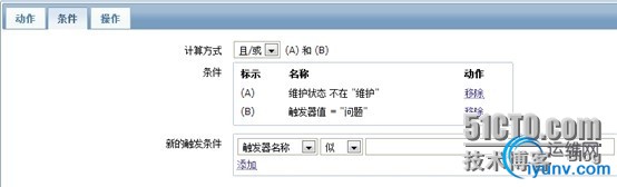

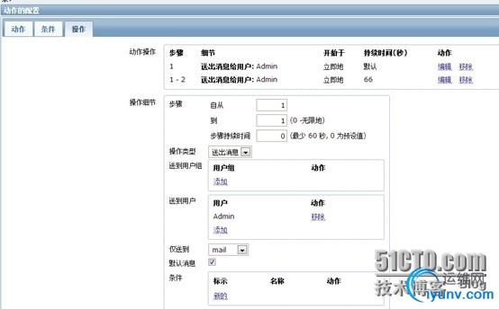

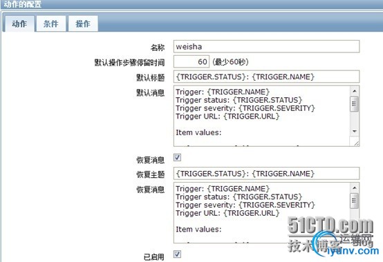

  3.选择“配置-动作-创建动作”
  具体配置如下
  动作界面内容为
  条件界面内容为
  操作界面内容为
