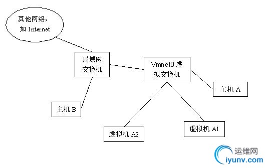

1. Use bridged networking(使用桥接网络)
        说明:使用VMnet0虚拟交换机,此时虚拟机相当与网络上的一台独立计算机与主机一样,拥有一个独立的IP地址,其网络拓扑如图1所示,使用桥接方式,A,A1,A2,B可互访。
图1 桥接方式拓扑示意

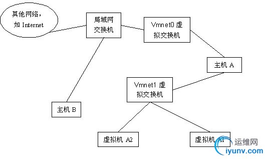

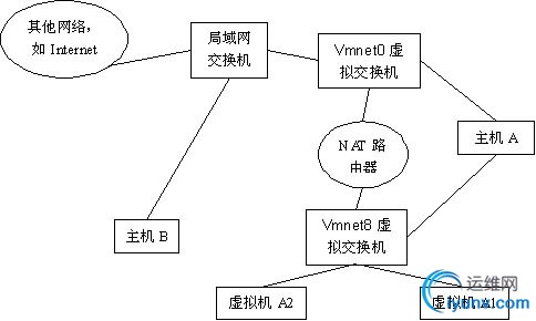

2. Use network address translation(NAT)
        说明:使用Vmnet8虚拟交换机,此时虚拟机可以通过主机单向网络上的其他工作站,其他工作站不能访问虚拟机。其网络拓扑如图2所示,使用NAT方式,A1,A2可以访问B,但B不可以访问A1,A2。但A,A1,A2可以互访。
图2 NAT方式拓扑示意3. Use Host-Only networking(使用主机网络)
        说明:使用Vmnet1虚拟交换机,此时虚拟机只能与虚拟机、主机互访。也就是不能上Internet,其网络拓扑如图3所示,使用Host方式,A,A1,A2可以互访,但A1,A2不能访问B,也不能被B访问。

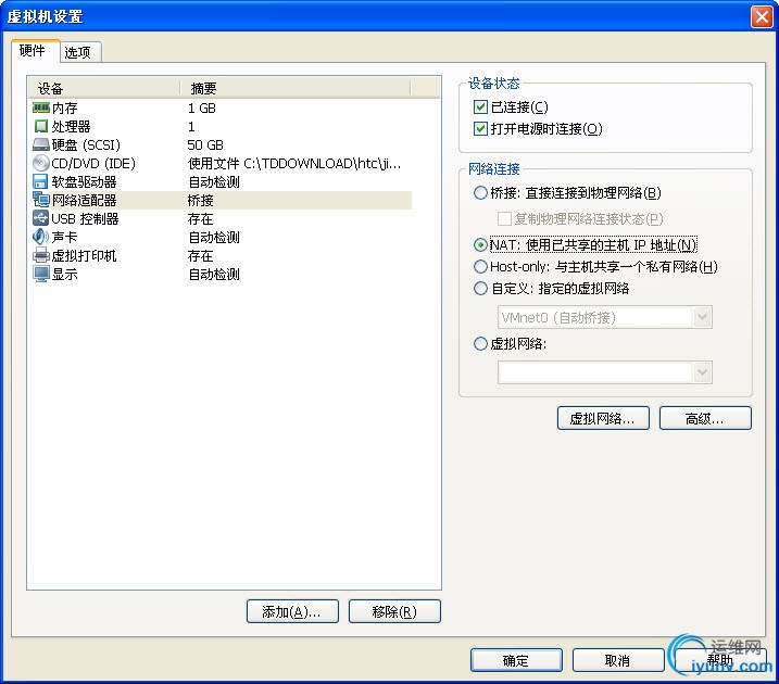

(1) 选择“虚拟机”-“设置”,出现如下界面:
图4 虚拟机设置对话框
(2) 选择“硬件”-“网络适配器”选项,进入如图5所示界面,在对话框右侧网络连接选项中选择“网桥”连接方式,并且要选择复选框"复制物理网络连接状态",然后单击“确定”。
图5 选择“网桥”连接方式

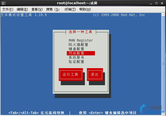

(3) 进入虚拟机,打开终端(Linux系统),输入setup命令选择“网络配置”选项。
图6 终端下输入“setup”命令,然后选择“网络配置”选项

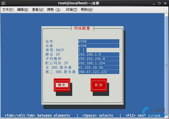

(4) 依次进入“设备配置”-“eth0”,进入如图7所示界面,切忌不要勾选“使用DHCP”选项,并在下面配置IP、子网掩码、网关、DNS等信息后保存配置选项,所以,在配置之前你必须熟悉你的网络环境,这种配置情况下是使虚拟机和你的主机在一个网段内,比如我的主机网络IP是192.168.1.8,网关是192.168.1.254;虚拟机网关就也应该配置在这个网段,然后在终端下面输入“service network restart”命令重新启动网络即完成网桥连接方式的配置。
图7 配置完IP、网关后,保存退出
图7 重新启动网络,并进行测试

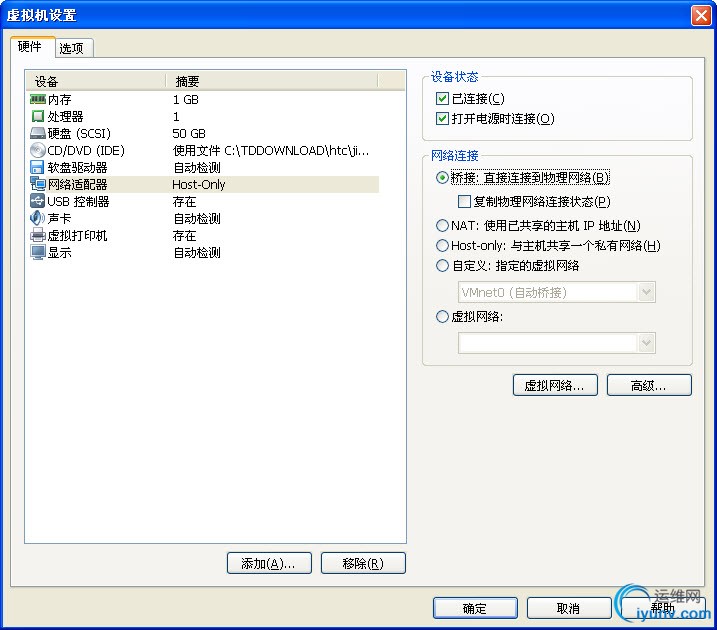

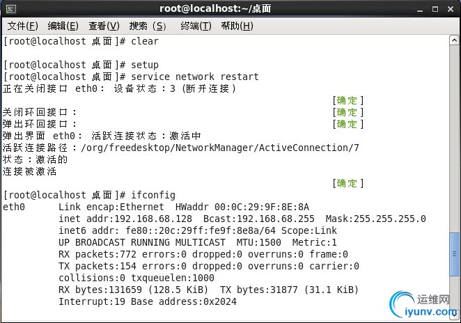

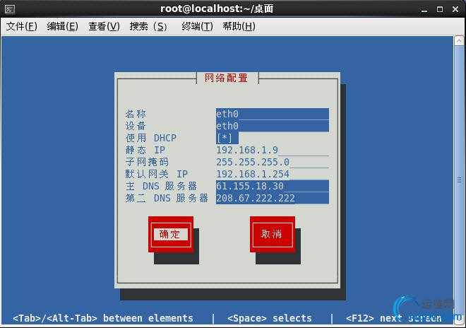

2. NAT网络
NAT网络是这三种网络里面最最简单配置的了,只需要将虚拟机网络改成NAT连接方式(图8所示),然后在虚拟机里面把网络设成DHCP自动获取IP即可,Linux下面在图9中勾选“使用DHCP”选项保存退出,并重新启动网络即可,在此不做赘述。
图8 更改虚拟机网络配置为“NAT”连接方式
图7 勾选“使用DHCP”选项,保存退出
图8 重启网络,并查看网络配置
由图8中的eth0的相关配置我们发现虚拟机和主机并不在一个网段内,但是虚拟机可以ping通主机网段内的任一机器。

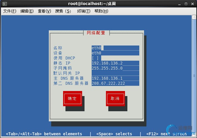

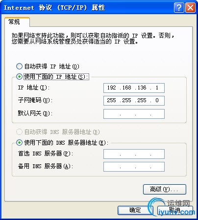

(1) 打开主机里面的网络连接,右击“VMware Virtual Ethernet Adapter for VMnet1”选择属性,进入IPv4配置选项(“Internet协议 TCP/IP”),如图9所示。
图9 VMnet1网络连接属性
(2) 由于图9显示VMnet1的网络连接在192.168.136.0/24这个网段内,因此我们在虚拟机里面可以进行如图10所示配置。
图10 Host-Only配置,注意DNS配置信息

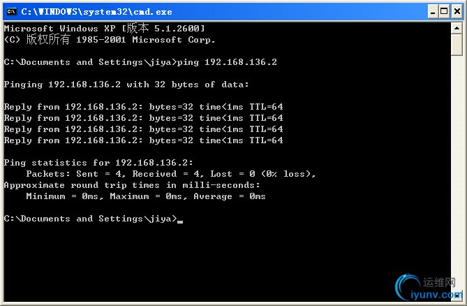

(2) 保存网络配置后,重启网络,然后使用主机ping虚拟机,如果能够ping通,则说明配置成功。
图11 测试Host-Only网络
