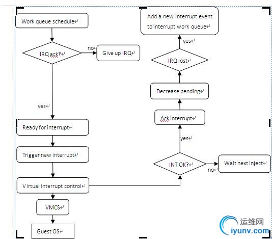

1.可以直接在KVM中调用这个函数,如虚拟I8254,我在其他文章中分析过i8254的中断模拟过程,这里有这种类型设备的中断源的模拟,顺被贴一张,一般中断源的逻辑流程图:
