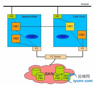

[size=0.76em]目前主流的动态迁移工具,VMware 的 VMotion,Citrix 的 XenMotion,他们都依赖于物理机之间采用 SAN(storage area network)或 NAS(network-attached storage)之类的集中式共享外存设备,因而在迁移时只需要进行虚拟机系统内存执行状态的迁移,从而获得较好的迁移性能。
图 1. 共享存储的动态迁移示意图
[size=0.76em]如图 1 中所示的动态迁移,为了缩短迁移时间和服务中断时间,源主机和目的主机共享了 SAN 存储。这样,动态迁移只需要考虑虚拟机系统内存执行状态的迁移,从而获得较好的性能。

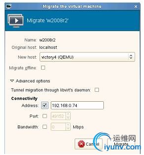

    在源主机的 virt-manager 窗口中,右键点击等待迁移的虚拟机,选择“Migrate ”。
      New host:选择目的主机的 hostname。
    • Address:填入目的主机的 IP 地址。
    • Port and Bandwith:指定连接目的主机的端口和传输带宽,本文中没有设定,使用默认设置。
    图 10. 虚拟机迁移设置
    点击“Migrate”和“Yes”开始动态迁移虚拟机。

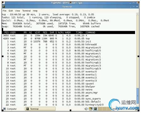

    回到源主机上,在等待迁移的虚拟机中开启一些实时服务以验证动态迁移不会中断服务的运行。本例中在虚拟机的终端窗口中用“top -d 1“命令开启 TOP 服务,每秒刷新一次系统进程的信息。
    图 12. 等待迁移的虚拟机中开启 TOP 服务
